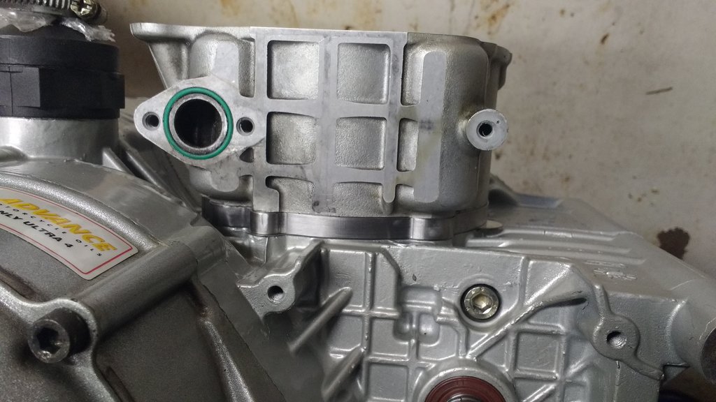

Piccoli passetti nel frattempo :D
spessori da inserire tra basamento e cilindri (spessore 8mm per ora, appena ho la possibilità devo verificare bene le quote e poi far fare i pistoni, solo allora avrò la misura esatta di questi spessori):
Mi sono realizzato delle spinette che avranno il compito di tenere in posizione gli accoppiamenti tra basamento/spessore e spessore/cilindro (la spina tutta a sx è una di quelle originali, che comunque utilizzerò). Le due centrali sono fatte così perché devono compensare il foro che originariamente sarebbe di un passaggio olio, che io ho chiuso dato che non mi serve.
Andranno abbassate anche loro, in base all'altezza dello spessore.
Cilindro orizzontale:
Devo realizzare le due spine che mi mancano del cilindro orizzontale
Cilindro verticale:
