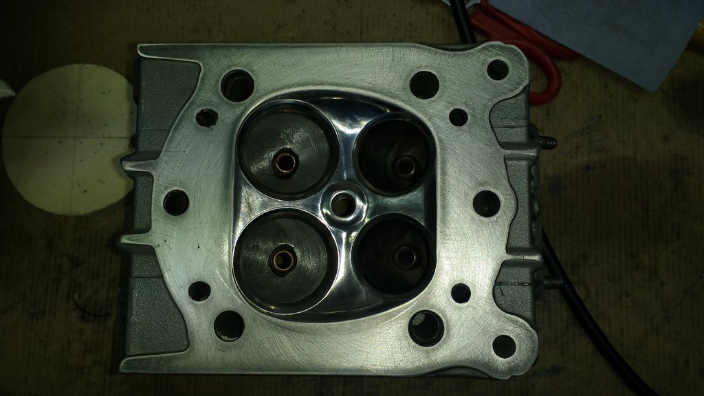

Ho ripreso il lavoro, finalmente:
Lucidatura camera di scoppio, prima passata. La differenza si vede già abbastanza bene anche se la foto è di scarsa qualità.

Teobecks ha scritto:Ho ripreso il lavoro, finalmente:
Si vede si vede la differenza

Messaggio da Teobecks » mer ago 26, 2020 7:51 pm
Domani vado a prendere la carta abrasiva da carrozziere e la pasta per lucidare meglio, ma prima vorrei sistemare un po' lo spigolo dell'area do squish arrotondandolo.
Anche se sono un po' combattuto a dire il vero.

Teobecks ha scritto:Domani vado a prendere la carta abrasiva da carrozziere e la pasta per lucidare meglio, ma prima vorrei sistemare un po' lo spigolo dell'area do squish arrotondandolo.

Messaggio da Teobecks » mer ago 26, 2020 9:08 pm

Se quello che hai fatto ti sembra buono, fermati.
Nel cercare di migliorare, potresti peggiorare il risultato!

Lucida a specchio le teste, danni non ne fai.
Se non sei convinto di ritoccare l'area di squish, lascia stare così com'è.

Messaggio da Teobecks » mer ago 26, 2020 11:26 pm
Ah ok, ma il dubbio non è se fare o meno... piuttosto COME fare :asd:
Meglio spigolo arrotondato o spigolo vivo? Per questioni di tipo di lavorazione, di utilizzo, di realizzazione...direi meglio arrotondato.
Anche perché, purtroppo, anche non volendo, per riuscire a lucidare così ho finito col smussare uno spigolo...

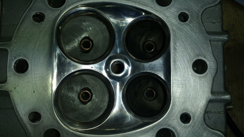

Messaggio da Teobecks » ven ago 28, 2020 6:42 pm
Avanti con la manodopera :D
Passata con pasta abrasiva, dovrò insistere ancora un po'ma il risultato già mi soddisfa.
Ho deciso anche di arrotondare gli spigoli della zona di squish...

Messaggio da Teobecks » ven ago 28, 2020 10:52 pm
In realtà la lucidatura a specchio dovrebbe servire proprio anche per evitare che i depositi carboniosi restino attaccati.
Potrebbe già essere sufficiente così, ma ci ho preso gusto e prima di passare ai condotti di scarico, provo ad insistere ancora un po'con la pasta abrasiva

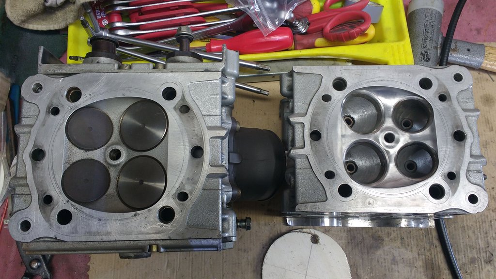

Messaggio da Teobecks » sab ago 29, 2020 6:13 pm
Fatto anche lato scarico. Domani volevo preparare il tornio per lavorare le valvole...ma la lavastoviglie ha deciso di smettere di funzionare quindi per un po' so cosa fare :testacalda:

Messaggio da dip » sab ago 29, 2020 6:36 pm
Guardando bene le foto, di "testa" ce n'è poca da lucidare.
In pratica tutra la superficie della testa è composta dai funghi delle valvole.
Vanno lucidati anche loro, immagino.

Messaggio da Teobecks » sab ago 29, 2020 11:41 pm
Si, nei 4v c'è veramente poco materiale e le aree di squish sono limitatissime, quasi tutta la camera di combustione è occupata dalle valvole.
Ho visto foto di teste di questi motori con lavorazioni spinte, ma l'unica differenza tra quelle e la mia è la qualità della finitura e la lavorazione del condotto di aspirazione nella zona appena dietro la sede valvola; ma non perché io sia stato particolarmente bravo, ma proprio perché non c'è particolare spazio per inventarsi qualcosa.
Dici bene, anche le valvole andranno lucidate, prima però vorrei sfinare lo stelo e lavorare il fungo lato camera di combustione delle valvole di aspirazione.
