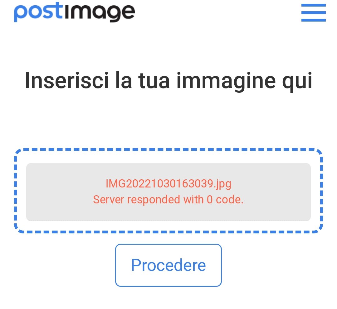

Non so se è un problema solo mio, ma usando postimages non riesco a caricare le foto. Allora ho provato a cambiare servizio, ma il problema rimane.
Ci ho rinunciato e per questo non ho più aggiornato il topic. Hai anche tu problemi di sta cosa?
Io quando devo caricare le foto da post image apro su un qualsiasi browser (opera o Chrome che ho sul mio cell) il sito di hosting come se fossi in modalità desktop, faccio l'accesso normalmente, carico le foto e poi mi copio i link per riportarli qui su tapatalk...
Non mi ha mai dato problemi...
Stessa procedura, solo che una volta arrivato al 100% mi dà l'errore di cui allego foto.
P.S. senza rovinare il topic di Yoda, valutate la possibilità di aprirne uno dedicato a questa cosa...a patto che non sia l'unico e che qualcuno abbia delle soluzioni da provare ;)

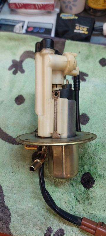

Ieri ho iniziato a smontare la pompa della benzina.
Vi faccio subito vedere da che situazione sto iniziando... roba da mettersi le mani nei capelli
Il kit tankerite per il serbatoio arriva lunedì, ed il motorino della pompa, col filtrino, martedì.
Ho scoperto una cosa. Dovete sapere che la cartuccia filtrante nera sigillata non esiste come ricambio. O la pulisci (e si può fare, ma probabilmente non partendo da una situazione così tragica) o devi cambiare TUTTA la pompa(tipo 6/700€), un pò come con alcune Honda.
Non so se vi ricordate, ma tempo fa ebbi un problema simile con la Hornet, e scoprimmo, insieme al mio amico comoderatore di cb1000r.it, che la cartuccia della Hornet, così come quella della cb1000r, non erano vendute singolarmente, ma lo erano quella del crosstourer e del VFR 1200, lo stesso identico ricambio.
Beh, avevo una cartuccia Hornet (quella di serie) ancora nel box, pulita già una volta e perfettamente funzionante, ma sostituita con una nuova quando scoprimmo la cosa... ieri l'ho messa a confronto con quella kawasaki...
È identica! Cambia solo la forma della valvola di depressurizzazione che comunque non sembra ingombrante l'assemblaggio.
Quando arriva il motorino nuovo farò il test definitivo, ma sono molto ottimista.
Domanda: c'è un metodo per testare il funzionamento del sensore della riserva da smontato?
Perché se funziona ok, sennò ce l'hanno su aliexpress a 8€ e passa la paura.

Ca$$o Ca$$o Ca$$o, la situazione nel serbatoio è proprio un disastro...
Ottima invece la notizia della cartuccia della pompa benzina, un colpo di fortuna non da poco.
Tra l'altro somiglia in maniera impressionante a quella della SV650/SV1000... chissà se sono ancora una volta intercambiabili...
Per testare il sensore penso che tu debba fare il cablaggio (quindi 12v in ingresso e un led+resistenza in uscita) e immergere e poi togliere il sensore da un po' di benzina, così facendo puoi verificare se effettivamente funziona o meno... Non è difficile ma un po' macchinoso si, per 8€ non ci perderei tempo sinceramente.

Il sensore devi alimentarlo controllando con lo schema il cablaggio: usa una lampadina di posizione o di una freccia (oppure una comune lampadina 12v), in serie al galleggiante, in modo che rovesciando sotto sopra, faccia accendere la lampada.

Allora: test del sensore superato, immergendolo in acqua la resistenza diminuiva istantaneamente (da 1,75 ohm a 1,67), per riaumentare immediatamente asciugando il sensore con l'aria compressa.
Per quanto riguarda la cartuccia sigillata della pompa della mia Hornet il responso è POSITIVO. Monta perfettamente!
Differisce solamente la forma della valvoletta di depressurizzazione, ma il resto è identico.
