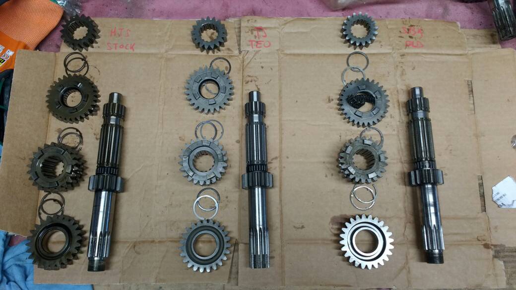

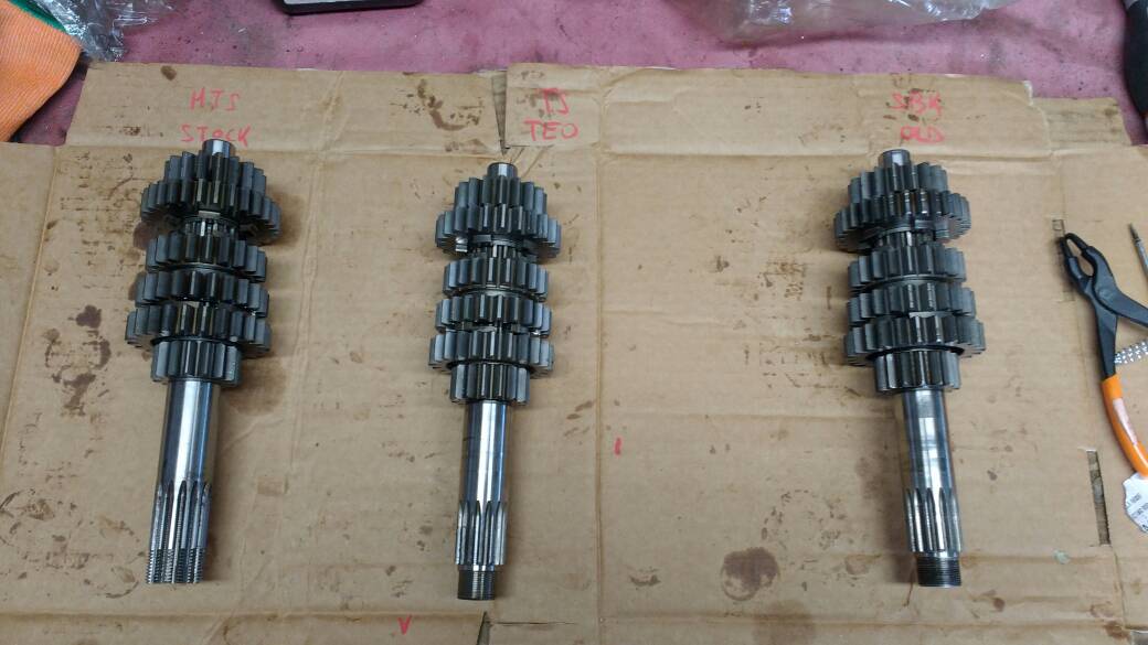

Finito di assemblare l'albero secondario del cambio, ho fatto la stessa cosa con l'albero del primario così da avere gli alberi della stessa serie ed evitare eventuali problemi di compatibilità con altri organi del motore.
Di seguito il cambio completo assemblato:

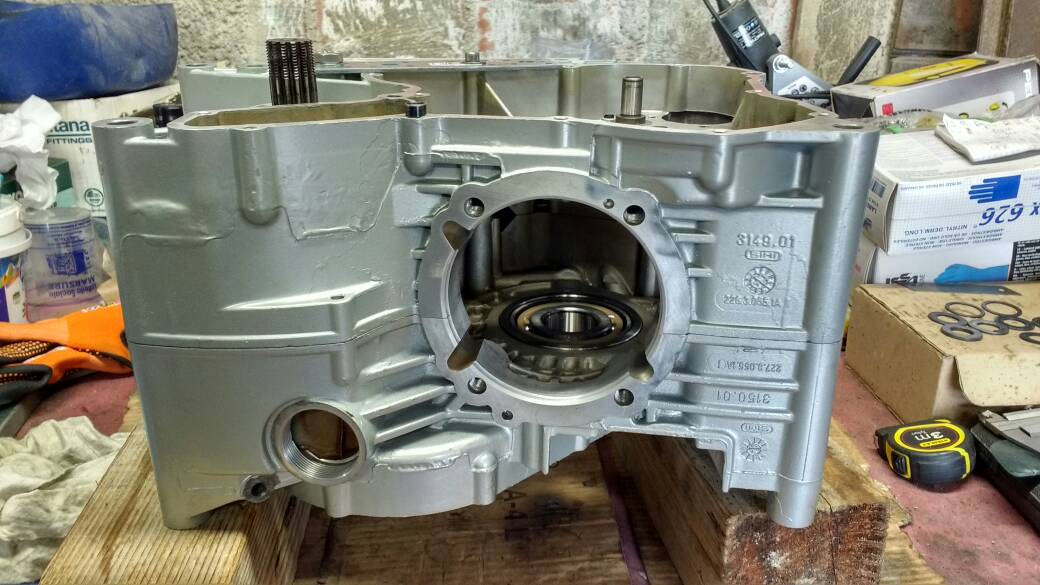

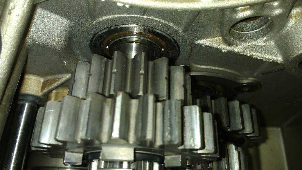

Gioie tante, ma anche tanti dolori. Non va sempre tutto bene, dopo il cuscinetto sfondato ho un altro problema: provando a chiudere i carter con il cambio montato, non riesco a fare in modo che l'albero del primario si infili nel suo relativo cuscinetto lato volano.
Proverò a montare provvisoriamente un altra coppia di alberi, solo per cercare di capire quale sia il problema
Se lo leggete, l'ho inviato...
F. Taglioni
Messaggi: 21271
Re: Progetto ST"w"
Messaggio da sniper765 » mar mar 31, 2020 2:14 pm
Caxx, brutta storia :mumble:
Teobecks
Messaggi: 3914
Moto: Solo Ducati.........
Località: vicino jessi james
Re: Progetto ST"w"
Messaggio da Teobecks » mar mar 31, 2020 6:51 pm
Ci ho litigato tutta la mattina...alla fine come ultima spiaggia ho provato a verificare il diametro degli ingranaggi ed infatti l'ingranaggio conduttore della 3a e 4a marcia (che sono un elemento unico) risultavano differenti.
Per sicurezza ho verificato con un terzo cambio di essere nella direzione giusta, una volta capito che era così, ho riassemblato tutti gli ingranaggi ed ora si chiude perfettamente!
Praticamente c'è differenza di 1,5mm sul diametro di quegli ingrandirla, per sicurezza, siccome notavo ancora un minimo di gioco accoppiando i due alberi, ho sostituito anche l'ingranaggio della seconda marcia.

Messaggio da sniper765 » mer apr 01, 2020 7:48 am
quindi hai mixato il cambio alleggerito che volevi montare in partenza con un altro?
