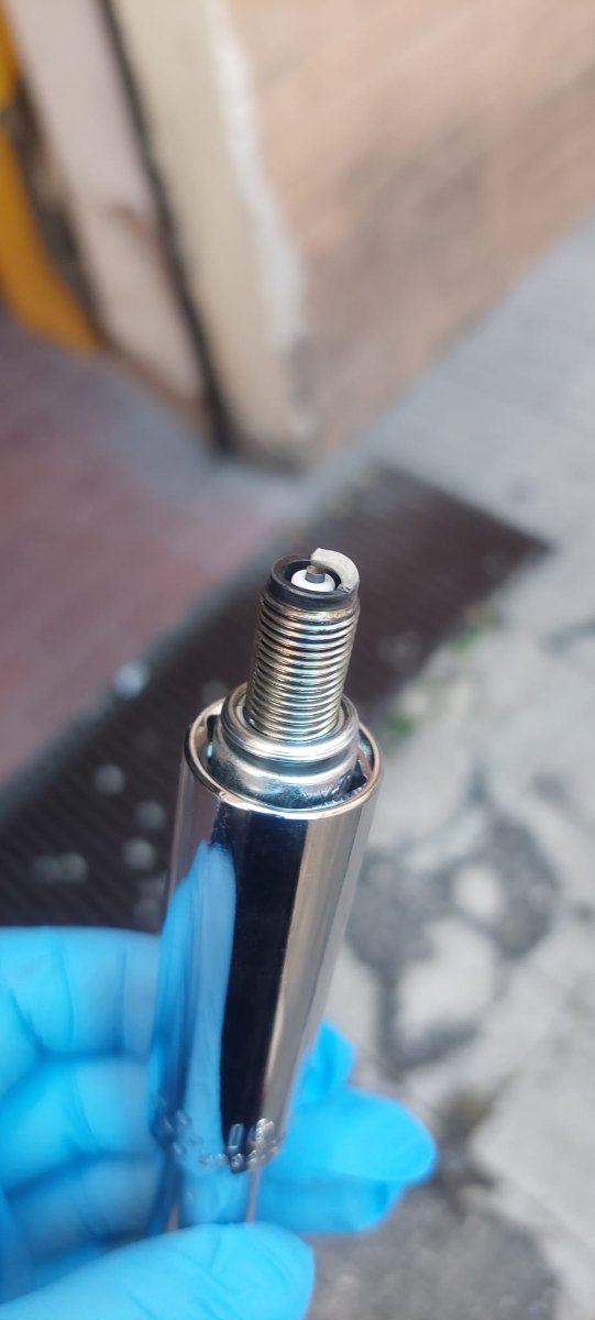

Bobina cambiata, risultato ZERO.
Finalmente ho dato un occhio alla candela, ed il risultato non mi piace, carburazione magrissima.
Da quando fa freddo lo scooter è peggiorato tantissimo, a volte spalanco il gas e letteralmente non succede nulla per secondi interi.
Ora non ho nè il tempo, nè la voglia di portarmelo a casa, da Roma, per rismontare il carburatore per l'ennesima volta, anche perchè non so quando potrei lavorarci.
Domani, quasi sicuramente, vado a firmare il contratto per uno scooter nuovo, prima che aumentino i listini per il 2023.
WhatsApp Image 2022-12-19 at 11.04.09.jpeg (56.68 KiB) Visto 15663 volte

Se è magra, o non arriva abbastanza carburante o entra aria dopo il passaggio carburante.
