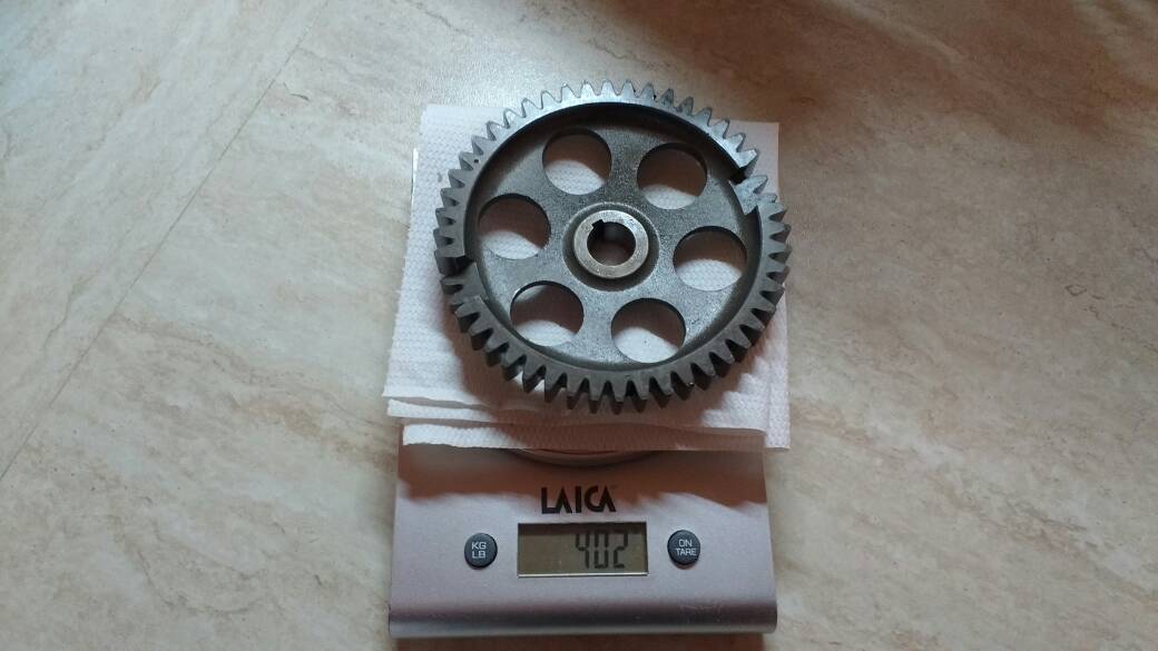

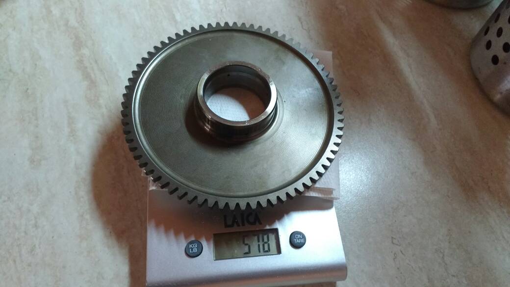

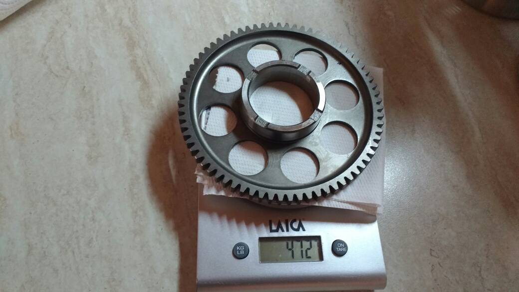

Domanda: 100g, valgono 260€?
Parliamo dell'ingranaggio della ruota libera, quindi teoricamente gira solo durante l'avvio. Se decidessi di montare questo, dovrei ordinare una flangia porta volano e la relativa ruota libera nuova perché, come si vede, hanno diametri differenti.

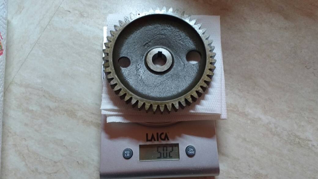

Questi 100g invece vengono "agggratis" :asd: nel senso che posso montare questo ingranaggio (rinvio della distribuzione) senza alcuna modifica apparente, lo scoprirò solo appena arrivano gli ultimi pezzi per poter finalmente chiudere definitivamente il basamento e quindi montare anche questi ingranaggi.

sull'ingranaggio della ruota libera non starei a spenderci sinceramente... anche perchè 260€ non sono affatto pochi, ci puoi fare tante altre cose...

No infatti non lo farò, utilizzerò l'ingranaggio della distribuzione e successivamente invece di spendere 260€ per due pezzi, ne spenderò circa 150/180 per un volano in ergal da 540g. Quello originale dovrebbe essere sui 2kg, lo peserò al momento per fare un confronto.
