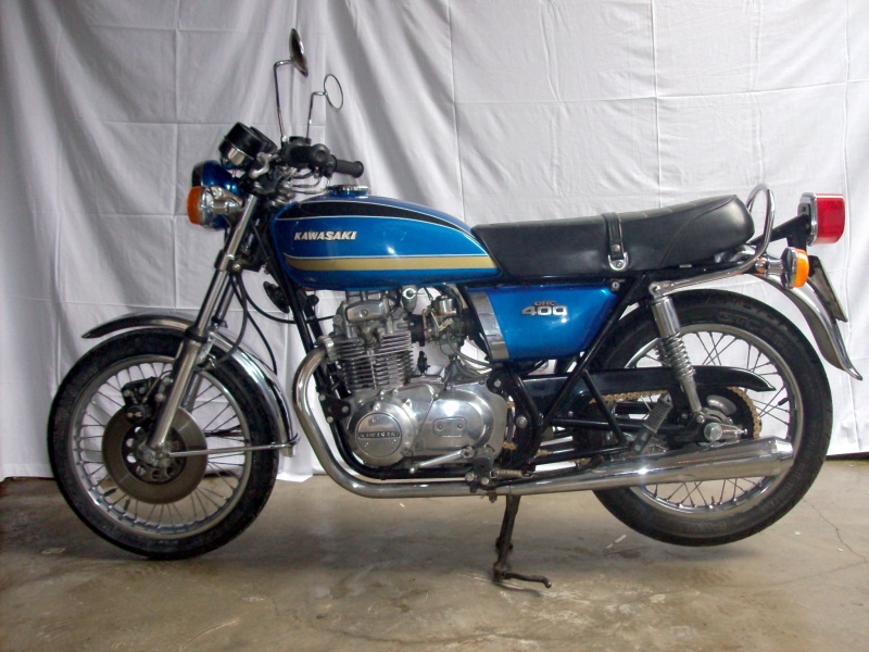

maxim
Messaggi: 1240
Moto: Tracer 900
Nome: Massimo
Località: Ala (TN)
Re: ripristino Kawasaki kz 400 ohc del '75
Messaggio da maxim » mar mar 18, 2014 7:22 pm
peppeunz ha scritto:qualche foto ce la fai vedere? :D
L'avevo giàpostata su un altro tread, comunque ti accontento subito.
Immagine Immagine
