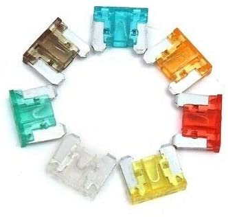

Mi credete se vi dico che ho già girato due concessionarie ufficiali a Roma e neanche le officine hanno questo cazxo di mini fusibile a profilo basso che monta di serie la mia moto? L'unico che li aveva non ne aveva più piccoli di 7,5A. Negozi di elettronica poi neanche a parlarne, solamente quelli a lamine lunghe. Il meccanico che mi è sembrato il più competente mi ha detto che posso mettere tranquillamente quello da 5A... boh, Non so che fare, io senza la presa USB non posso stare, perché il telefono mi si scarica.

Hai una foto del fusibile? O un identificativo?

Quoto per la foto del fusibile...

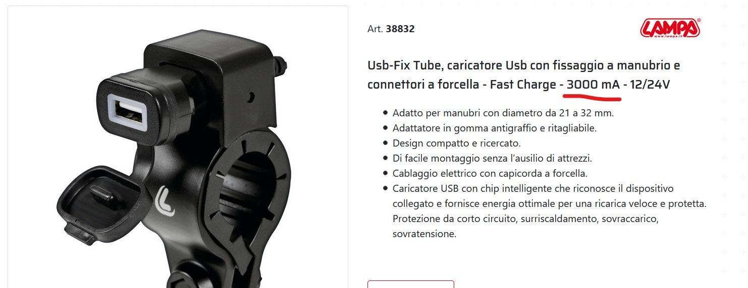

Un amico bravo in elettrotecnica mi ha suggerito che il problema potrebbe dipendere dal fatto che la presa USB arriva a 3000mA(al contrario del modello che montavo sulla hornet, stessa marca, ma da 2400mA) e quindi rendere il fusibile sottodimensionato.
I fusibili sono di questo tipo
La batteria è nuova, la moto ha 3200km...e per altro è una batteria che conosco come le mie tasche perchè sempre lo stesso modello(YTZ10S) che monto fin dalla cb1000r, poi sulla duke, sulla hornet e ora su questa. E' una batteria che non dura meno di 5 anni, mai.Mi viene però il dubbio a questo punto che il fusibile salti non tanto per problemi lato alimentazione, ma perché la batteria stia tirando gli ultimi e quindi assorba troppo senza caricare niente..

Eaton contrassegna i fusibili come ATM-LP.
Qui invece come "Low Profile Mini Fuse"
https://www.amazon.it/dp/B01J1NAWWW/
Il set che ho trovato non contiene il 2.5A.
Se veramente la presa non si autolimita a 2.4 ma a 3.0A il fusibile da 5 è ok...

Dando per buone le caratteristiche che hai postato, si conferma che il telefono si ciuccia evidentemente più dei 2.5A del fusibile, arrivando a pacco dei 3A forniti dalla porta. Sotto quel fusibile c'è solo questa presa USB?

Si, è specifico per il connettore "accessori" cui ho collegato la presa

E allora se ti fidi dell'autoregolazione, vai di fusibile da 5A
Ma poi un pensierino al telefono, quando hai tempo, fallo...
