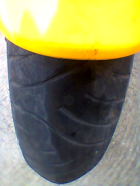

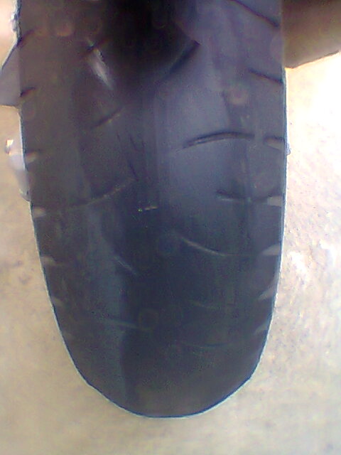

Considerato che la moto è rimasta parecchio ferma, e tenuto conto che io, appena presa non ho cambiato le gomme, mi sono ritrovato ad avere una dura ed ingottita in avanti, mentre quella dietro era discreta.
Adesso, non so se sono riuscito ad allegare le foto e che siano percettibili, mi ritrovo ad avere quella anteriore che si è fatta appuntita e dura, mentre quella dietro liscia al centro e, non dico intatta ma quasi, ai bordi. Le gomme sono Metzler steel radial.
Per quella posteriore, in effetti la tenuta è soddisfacente, non la sento andar via anche se quando do gas, si imbarca (credo sia più per la sospensione morbida); per quanto riguarda l'anteriore invece, la sensazione è quella di camminare perennemente sul bagnato; va via di brutto.
In effetti non so quanti km hanno, quindi non riesco a fare alcun paragone.
E' vero che non vado in pista, ma le curve le voglio fare tranquille, senza aver paura di imbarcarmi o scivolare da dietro.

P.S. la gomma posteriore inizia a spellare, il gommista mi ha detto che presumibilmente deve essere cambiata, sarà vero??? :lol: :lol:
Però mi ha detto anche che il consumo è regolare, mentre quella anteriore è ingottita e si è fatta a punta, per cui deve essere sostituita anche quella!!! Ha scoperto l'acqua calda!!! :roftl: :roftl: :roftl: :roftl: :roftl:
Oggi pomeriggio finisco di consumare la posteriore (vedi tela in fuori :lol: :lol: :lol: ) e girando per qualche altro gommista, finisce che le cambio direttamente.

Nel frattempo si sta per affacciare la tela sul pneumatico posteriore che si stà spellando tutto, ma in compenso ho potuto constatare il consumo regolare della gomma, mentre l'anteriore è semplicemente indurita, non si consuma più. Pericolosissima!!!
