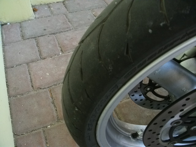

DOT DK2H 2JM8 (0210)
ant.
DOT DK8A 4A1M (1210)
ant.
stez90
- Messaggi: 1744
- Moto: XSR900GP, M4
- Località: PD
Re: QUALI GOMME PER L'INVERNO?
0210 e 1210, quindi gomme di inizio 2010.. le prime due cifre son la settimana, le seconde due l'anno.

con queste gomme il proprietario precedente mi sa' tanto che di pieghe ne ha fatte un po' pochine...

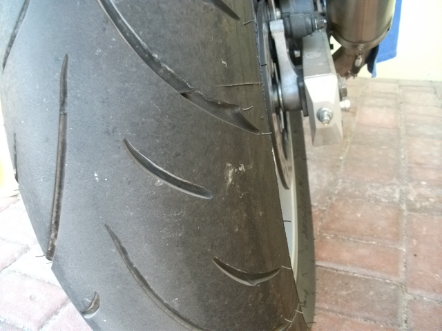

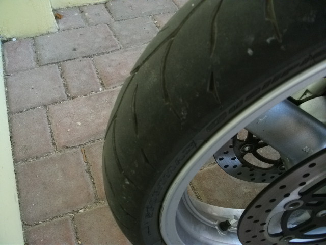

L'anteriore a vedere la foto è comunque arrivata, sembra consumata molto nella metà della pancia, e quindi li si appoggia, poi farla scendere ancora diventa difficile.
Inoltre l'anteriore è di metà gennaio 2010, ormai è vecchia di età.

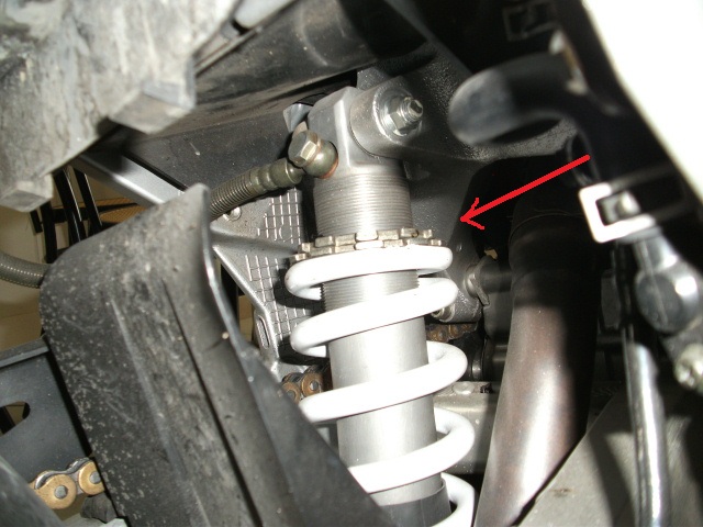

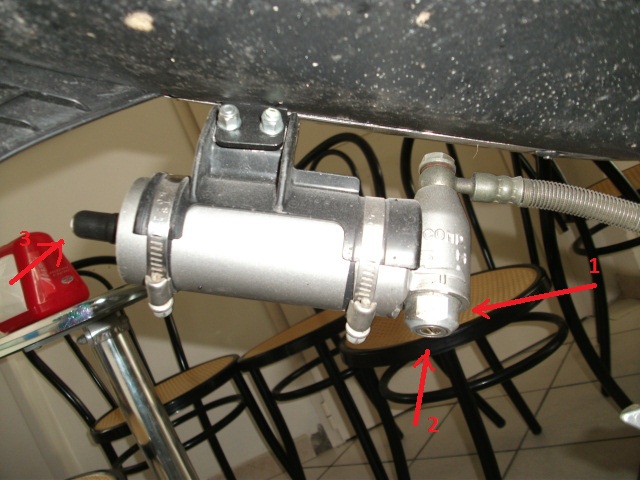

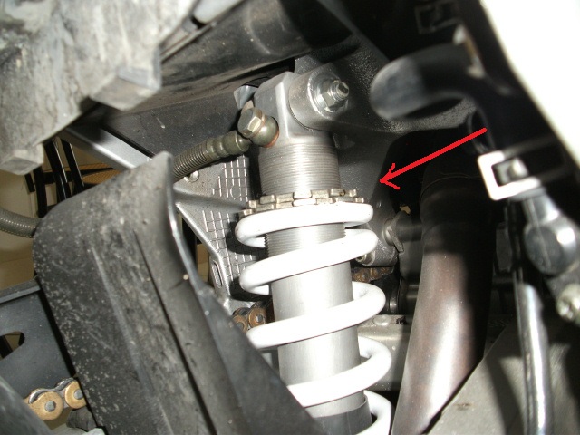

ecco le foto dell'ammortizzatore:
se provo a regolare la compressione piu' morbida?
il mio gommista ieri mi ha detto le diablo rosso 2.:"ne monto tante,ci si trovano tutti bene' ( 280 euri )....ma non mi ha convinto...mi sembrano troppo sportive.

Vado OT, ma mi sembra un mono "classico" modificato, tagliando via il serbatoio del gas dal corpo, e collegandolo con una tubazione da freni.bagninoantonio ha scritto:l'ex proprietario mi ha detto kawasaki ninja 600.... di che anno... mistero.
Interessante...

e' ammortizzatore di un zxr 600 del 95- 96.senza modifiche.
la rotellina ha 22 click e lavora sulla compressione.
stava caricato al max . ecco perche era cosi rigida e saltellava sempre!
mo' vedo di trovare un parabrezza touring. questo di serie mi sbatte l'aria diretta sulla gola!!!

forse intendi: cupolino a doppia bollabagninoantonio ha scritto:e' ammortizzatore di un zxr 600 del 95- 96.senza modifiche.

stez90
- Messaggi: 1744
- Località: PD
o quello dell'altro topic della z750?

no... mi so' sbagliato.credevo la z750.poi ho avuto la conferma per la zxr 600 del 95.nn serve fargli modifiche . ci va perfettanmente.
