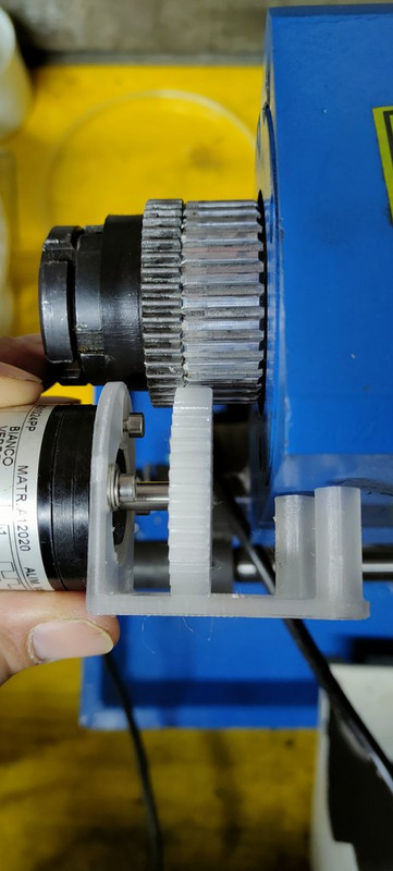

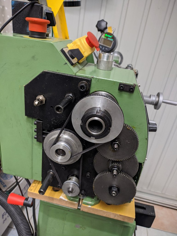

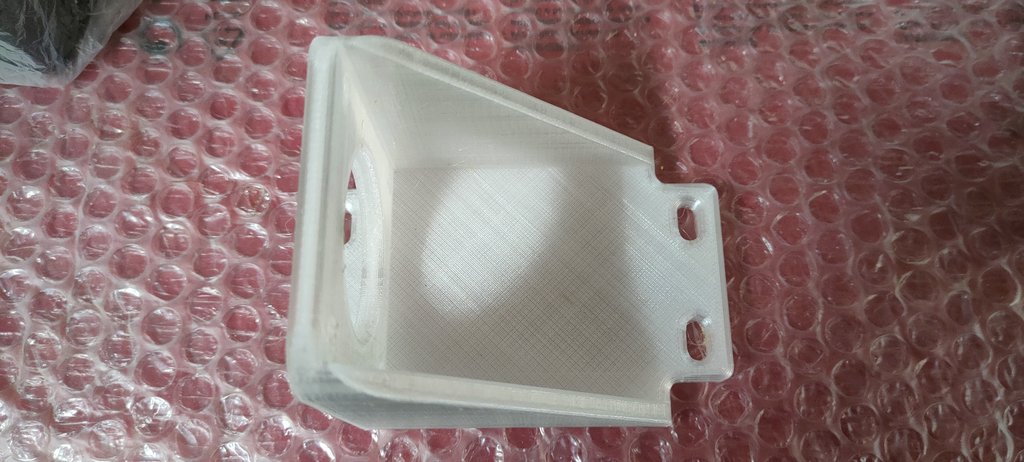

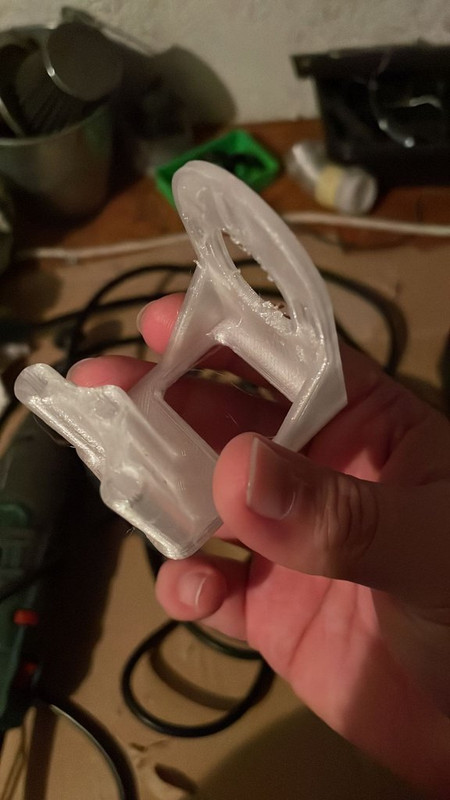

Veniamo al dunque della modifica di cui parlavo qualche messaggio più su:
disegno e stampa del supporto encoder per la velocità del mandrino
Nell'ultima foto si vede il primo supporto realizzato, lo ho dovuto ridisegnare perchè non andava bene e ho approfittato per irrobustirlo un po' di più.
Qui sotto invece il supporto del motore passo-passo che azionerà la madre vite per l'avanzamento.
Ho dovuto adattare un pochino il software, poca cosa eh, ma ora funziona bene sia la parte del joystick che display ed encoder.
Sono in arrivo tra oggi e domani le pulegge e la cinghia per comandare la madre vite, se così fosse, sabato e domenica so cosa fare e spero di portare verso la fine questo "cantiere" :D
