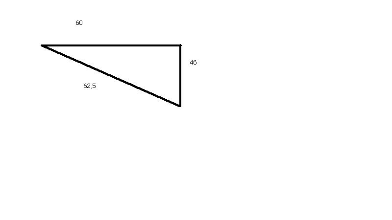

Ciao Sniper, ho preso le misure, ma non "vedo" più l'immagine che avevi linkato con le "istruzioni", la ri-linkeresti ?
grazie in anticipo :wink:

Comunque la misura da prendere è molto semplice. Devi misurare il tubo piantone verticale partendo dal centro del movimento centrale (se non sai cosa è cercalo su google che si trova facile) fino alla fine del suddetto tubo senza prendere anche il reggisella. Mi sono spiegato?

Stasera faccio un disegnino con fotosciop per farti capire se ho capito.............

aspè che la rimetto...
eccola:
devi prendere la misura CF, che è proprio chiamata centro-fine (non a caso).
se hai dubbi chiedi pure.
p.s. so bene che quella è la geometria di una bici da cx, però è l'immagine più esplicativa e chiara che ho trovato al volo.

Grande !!!!
la misura CF è 46 cm, il mio cavallo è 73, allego anche il disegnino che ho fatto
Ne deduco che:
Il tuo telaio e un 18"
A te servirebbe un 16" (a proposito, quanto sei alto?)
Ergo, per quanto tu possa accorciare la posizione starai sempre e comunque scomodo. Questo è il mio parere basato su quanto mi hai scritto.

La MTB di mia moglie è più piccola (ruota 24) quindi magari è un telaio più piccolo giusto ? (solo che ora la usa per andare al lavoro e non posso più rubargliela)
Io sono 170...............

Messaggio da sniper765 » ven mag 24, 2013 2:15 pm
nitosv ha scritto:La MTB di mia moglie è più piccola (ruota 24) quindi magari è un telaio più piccolo giusto ? (solo che ora la usa per andare al lavoro e non posso più rubargliela)
170cm di altezza, effettivamente una S (16" o 16.5") credo farebbe proprio al caso tuo.
la bici con le ruote da 24" lasciala perdere, sono poco più che giocattoli.
a questo punto di darei un altro consiglio: misura la lunghezza dello stem (attacco manubrio) dal centro della vite che lo tiene al centro del manubrio. sostituiscilo con un più corto e già così stando un pochino più eretto guadagni qualcosina in comfort. il problema del telaio grande resterà e sarà quella la base di tutti gli eventuali problemi.
