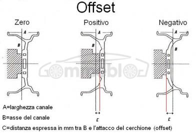

Praticamente, a parità di canale, tra il 44 attuale e il 46 ti sposti 2mm più in dentro.
4X114.3, Bore 56.6mm, offset 44
L'interasse dei fori dev'essere lo stesso sennò non monta, il diamentro del foro del cerchio dev'essere uguale o maggiore di quello attuale. Nel caso sia più grande hai bisogno di anelli di centraggio.
Occhio come ti dicevano al canale del cerchio, se è maggiore di quello attuale devi fare bene i conti.
