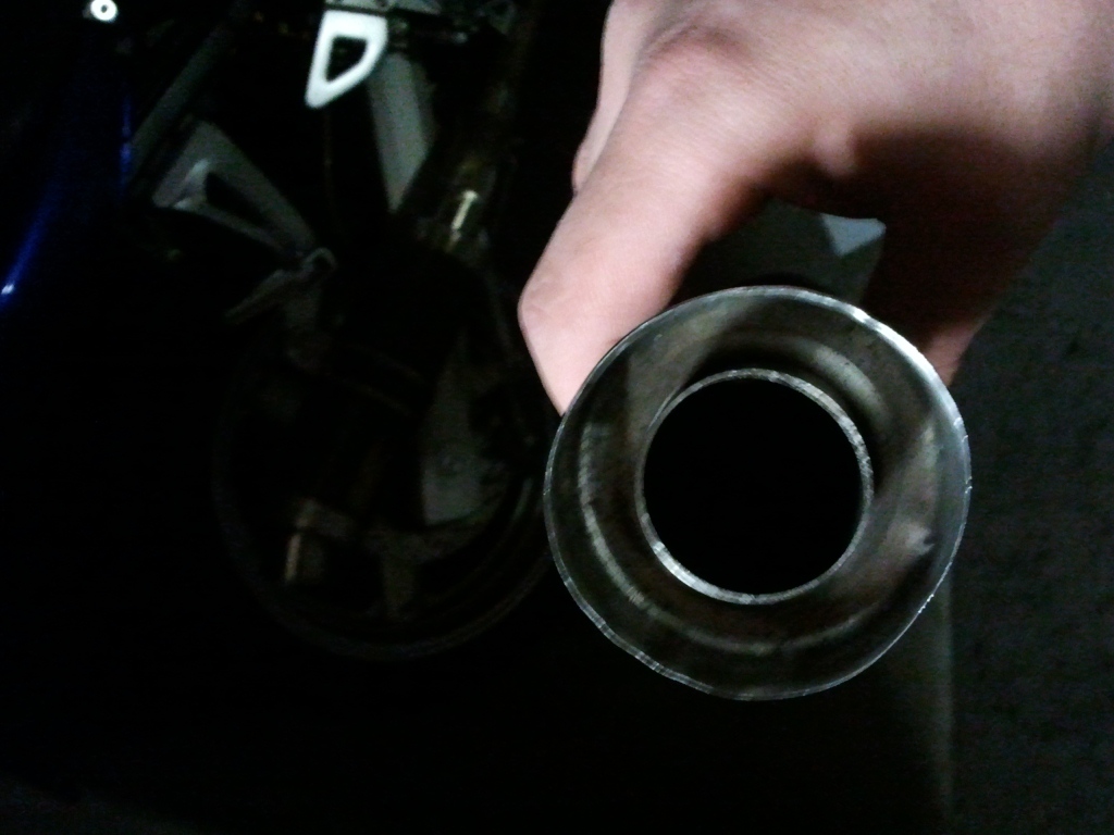

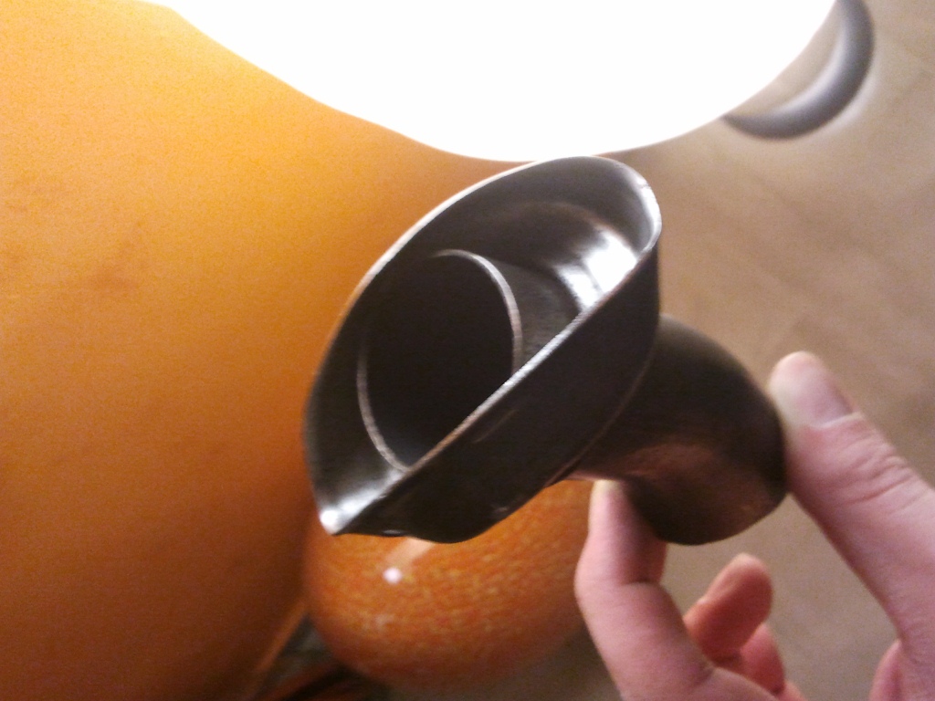

Primo teorema dello scrico aftermarket:
Controlla ogni tanto che sia serrata la vite del DB killer altrimenti potrebbe saltar via.
In tal caso, se non rompi il parabrezza di nessuno, potrebbero passarci su le macchine.
Primo corollario del teorema dello scrico aftermarket:
Raddrizzare l'acciaio non è il massimo: martello di gomma e tanta pazienza. Se lo perdi o lo rompi sono circa 40 euro da spendere
Secondo teorema dello scrico aftermarket:
Ritornare a casa senza il DB killer è rischioso: la gente ti guarda male.
Terzo teorema dello scrico aftermarket:
Se tua moglie è apprensiva ed hai fatto tardi per recuperare il DB killer puoi non avvisarla quando arrivi giù in box e ti fermi un attimo per sistemare il tutto: ti ha già sentito arrivare

alla faccia te lo hanno proprio appiattito :D

sti ca...!!!! te lo avevano spiattellato proprio bene!
l'importante che non si sia fatto male nessuno...
cmq l'hai raddrizzato proprio bene :wink:

Ciao Ragazzi. Il DB non è rivettato ma fissato con un un bulloncino. Questo inverno ho smontato mezza moto, pulita, wrappata e rimontata ed ho rimontato il bulloncino inserendolo con la testa dal basso. Le vibrazioni hanno fatto allentare il dado e il bullone, per gravità è venuto via (ammetto di essere stato un po'pirla :frustate: ).
Comunque la cosa più importante è che non s'è fatto male nessuno, poi che non ho dovuto pagare danni a qualcuno ed infine che sono riuscito a trovarlo e a sistemarlo. 'Sta volta però il bulloncino l'ho infilato dall'alto verso il basso..... :ola:
