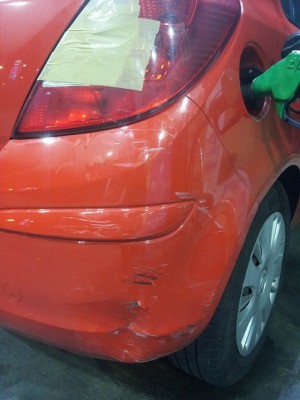

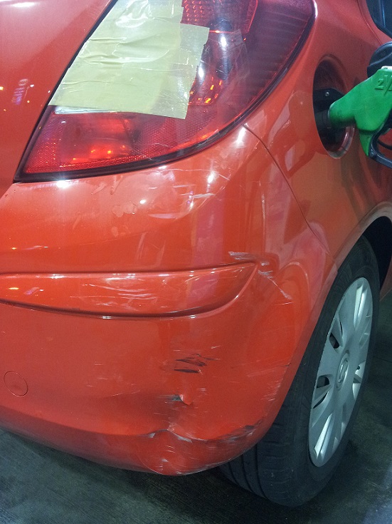

Ciao a tutti, giovedi sera mentre rientravo a piedi a casa ho trovato questo piccolo ricordino sulla mia macchina, probabilmente dato che era parcheggiate vicino ad un incrocio qualche fenomeno credendosi Schumacher ha preso la svolta un pò veloce finendo addosso alla mia macchina,poichè so che l'assicurazione non copre questi genere di danni, dato che dovrò cambiare sia paraurti che faro volevo chiedervi se conoscevate qualche venditore ebay affidabile al quale posso appoggiarmi per i pezzi di ricambio.

Anche io preferirei andare all'autodemolizione, ma in prmavero ero già andato a cercare dei ricambi ma purtroppo la mia è una corsa del 2007 ed è ancora giovane come modello per trovare ricambi all'autodemolizione

mi spiace per l'accaduto, ma la cosa potrebbe rivelarsi meno costosa del previsto.
Con una pistola termica si scalda bene la zona ammaccata e di ripristina la forma originaria del paraurti facendola ritornare fuori.
Dopo andrà comunque riverniciata, ma costa sempre e comunque molto meno di una sostituzione in toto.
Se non te la senti di farlo tu personalmente, é una operazione che un carrozziere (mediamente in gamba) fa normalmente.

per il fanale, se trovi qualcosa su ebay andrei tranquillo.
Per il paraurti sarei daccordo per una soluzione "tampone" cioè se possibile riparare il pezzo senza prenderne uno nuovo, salvo che tu non voglia la macchina illibata (non capisco che macchina hai e di che anno)

è una opel corsa del 2007, il fatto è che a novembre dell'anno scorso l'ho dovuta far riverniciare e mi infastidisce molto che non è durata neanche un annopicipist ha scritto:per il fanale, se trovi qualcosa su ebay andrei tranquillo.
