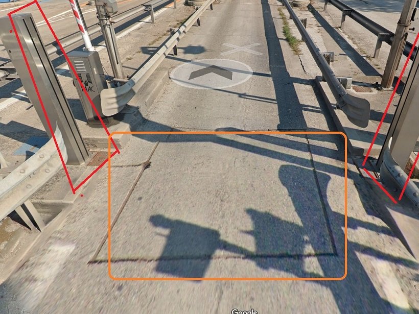

https://www.google.it/maps/@43.7422062, ... FQAw%3D%3D
Rimango perplesso sempre per questi sensori laterali....
Spero si veda l'immagine. in terra ci sono quei due quadrati sotto a cui ci sono dei sensori. Come quelli del tutor o quelli che si usano nei parcheggi privati per aprire le sbarre in uscita.
Io laterali non ne ho mai visti......

skywalker67 ha scritto:
dom mag 04, 2025 5:05 pm
Se i sensori fossero affogati nell'asfalto, e contassero il numero di assi del veicolo che ci passano sopra, allora dovrebbero essere posti in senso perpendicolare alla direzione di marcia, ed il telepass dovrebbe funzionare a prescindere dal passare in centro, a destra o a sinistra. Inoltre, se il controllo fosse unicamente fatto sulla massa metallica e sul numero di assi, allora sarebbe teoricamente possibile far passare due auto (che viaggiano a distanza ridottissima una dall'altra) con un solo apparato telepass, invece così non è. Dev'essere effettuato un controllo supplementare per determinare che il passaggio di un certo numero di assi appartiene ad un unico veicolo.
Per mesi ho fatto le prove sempre con gli stessi caselli (tragitto casa/lavoro), passando in tutti i modi nella corsia/sui sensori: passare in centro corsia significa che il telepass (o unipolmove, ho usato entrambi) funziona una volta su tre o quattro, e l'unico modo in cui mi funziona sempre è:
- entrare in centro corsia sotto l'antenna del portale,
- poi spostarmi subito sulla destra della corsia (rimanendo sopra la segnaletica orizzontale con il simbolo del motociclista) fino all'uscita dalla corsia.
Infatti sono trasversali al senso di marcia.
Il controllo degli assi serve a non far passare un camion con il telepas di una macchina. Non viceversa.Quindi due auto attaccate sarebbero scambiate per un camion e scatterebbe la foto. La foto. La sbarra si alza lo stesso.
Infatti il sistema non fa differenza tra auto e moto. Questa è una cosa sicura,infatti Motociclismo si è battuta per anni per fare avere uno sconto alla moto e tra i limiti tecnici che sono venuti fuori c'era anche questo.
Il funzionamento che descrivi te confermerebbe la mia di impotesi.Passi sul sensore a centro corsia. Poi ti sposti. Quel tipo di sensore è una semplice spirale di rame che emette un campo magnetico che viene disturbato dal metallo del veicolo. Una moto è piccolina devi prenderlo al centro.
Io,fino a che l'ho usato, ho avuto problemi sempre negli stessi caselli. e,quello montato sul gs500 della mia compagna non ha MAI aperto una sbarra.

Infatti, intendevo proprio questo: nel caso dei parcheggi telepass il sistema è lo stesso ma è semplificato.
Nel sistema di lettura telepass per i parcheggi viene utilizzata solo la prima parte del sistema autostradale, ovvero l'antenna in ingresso che riceve i dati del trasponder installato sull'auto: una volta ricevuti i dati del possessore del veicolo di passaggio (in modo da sapere orario di entrata ed uscita, ed a chi addebitare la sosta), viene comandata l'apertura della sbarra.
Nel sistema autostradale invece il processo è in due stadi:
1. riconoscimento dei dati del possessore del veicolo (tramite antenna e trasponder),
2 verifica del passaggio e del tipo di veicolo che utilizza la corsia (per poter addebitare a tariffa corretta a seconda del tipo di veicolo).

Il funzionamento pratico è relativamente semplice: quando il veicolo dotato di Telepass transita lungo la corsia riservata agli apparati di telepedaggio al casello, un impianto ottico (CTV) riconosce il tipo di veicolo e attiva l'emissione del segnale da parte dell'apposito apparato trasmettitore.
L'impianto di bordo risponde alla "chiamata" del dispositivo a terra, ritrasmettendo un codice identificativo univoco; per segnalare che l'operazione si e svolta correttamente, l'apparato di bordo emette due segnali acustici. La centralina a terra registra il passaggio del veicolo identificato e dà ordine di sollevare la sbarra.
In caso di mancato dialogo tra le due parti del Telepass e di conseguente mancato sollevamento della sbarra, una volta richiesta assistenza con il pulsante posto nella colonnina presente in pista, una videocamera filma e fotografa la targa del veicolo, per poter risalire all'autore del transito non autorizzato o del passaggio non riuscito. In ogni caso, un secondo impianto ottico provvede alla conferma della classificazione del tipo di veicolo e alla sua categorizzazione in una delle cinque classi tariffarie.
Quindi la spira a terra servirebbe per indicare il passaggio del veicolo, le due colonne verticali a funzionamento OTTICO identificano il tipo di veicolo ( altezza assi ecc)
Essendo ottico ( trasmissione infrarossa da una colonna, inviata e ricevuta dell'altra, come le fotocellule del cancello) che si sia a destra in mezzo o a sinistra nulla cambia.
E secondo me, se non mi confondo, il "beep" del telepass lo sento prima delle colonne o della spira.
Wiki suppone che il segnale di terra che sveglia il transponder a bordo sia attivato dalla barriera ottica...BOH
