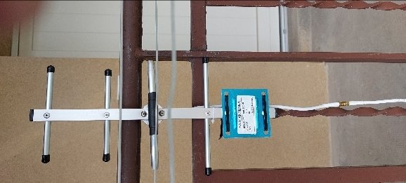

skywalker67 ha scritto:Ora è "installato" in maniera molto provvisoria così:
Quando lo avevo messo sull'asta della parabola, era fissato alla base nello stesso modo, sotto la parabola.
Considerato che quella è una antenna direttiva, va direzionata verso la cella...
Hai il traliccio / palo dell'operatore telefonico in cima al costone, in verticale rispetto a casa?
Dubito...
Se anche sul palo antenna la hai posizionata puntata verso il cielo, riceve chissà cosa, e soprattutto riceve segnali riflessi e incoerenti fra loro.
Sul balcone magari riceve meno sporcizia, per questo navighi.
Se sai dove è la cella, ( hai una app che ti indica la direzione, mi sembra) la punti in quella direzione con polarizzazione verticale, ovvero coi dipoli ( i tondini) messi in verticale.
Vedrai che anche sul tetto, col cavo che passa nelle tubazioni, funziona!

Dip, l'antenna l'ho sempre puntata in direzione del ripetitore, sia sul tetto che sul balcone di casa: il ripetitore è nel paese vicino, diciamo 3 km in linea d'aria, ma è circa 200m più basso di quota rispetto a dove mi trovo io.
Per l'antenna ho le staffe ad U che consentono il montaggio su palo con orientamento, non le ho usate per un montaggio provvisorio sul balcone, ma le avevo usate per il montaggio sul palo della parabola (ed infatti la parabola "guardava" circa 30° a sinistra dell'antennino).
dip ha scritto: Se sai dove è la cella, ( hai una app che ti indica la direzione, mi sembra) la punti in quella direzione con polarizzazione verticale, ovvero coi dipoli ( i tondini) messi in verticale.
I dipoli in verticale?
Io pensavo che dovessero essere in orizzontale, come le antenne tv.
Quindi mi stai dicendo che, rispetto a come l'ho montata in foto, dovrei ruotarla di 90° sul piano frontale?

skywalker67 ha scritto: ↑
lun ago 15, 2022 8:36 am
Intende così:
Prova a vedere se sull'antenna c'è scritto "UP" o "SIDE UP", ai fini del segnale combina nulla, ma probabilmente se è indicato, l'antenna ha dei fori di scolo di condensa/acqua.
Se ti viene più comodo lascia pure la ringhiera al.suo posto e ruota solo l'antenna :lol:

Messaggio da skywalker67 » lun ago 15, 2022 10:46 am
Proverò, magari lascio il balcone in piano e giro solo l'antenna.

Messaggio da dip » lun ago 15, 2022 10:48 am
Ai fini del segnale cambia!
Secondo me le antenne dei ponti cellulari hanno polarizzazione verticale.
Io le farei così per una diffusione più mirata del segnale della cella.
Se si incrociano le antenne, il segnale scende teoricamente a niente.
Qualcosa arriva ugualmente per via delle riflessioni.

Se ti riferisci a quanto ho scritto io: no, mettere l'antenna come in foto mia o ruotata di 180° (quindi verso dx rispetto alla foto), non cambia nulla ai fini del segnale.
Chiaramente va indirizzata verso la sorgente del segnale che ci interessa

Da quel che ho letto in giro sembra che i ripetitori LTE abbiano polarizzazione cross (+/-45°) per cui dovrebbe essere meno sensibile alla rotazione l'antenna ricevente.

Dopo 3 giorni di prove di tutti i tipi sono giunto alla conclusione che questo amplificatore di segnale vale per quello che costa, ovvero poco.
I dati di fatto:
- Tutte le misurazioni di campo (intensità e direzione del segnale, bande/canali di frequenza, velocità in download ed in upload) le ho fatte con la app per Android Network Cell Info Lite.
- All'esterno di casa ho un segnale 4G accettabile, che mi permette di vedere TV in streaming e video sul Tubo senza interruzioni. L'intensità del segnale non è ottimale (siamo nell'intorno dei -98/100 DB), inoltre è leggermente oscillante, ma tutto sommato è sufficiente per i miei scopi.
- All'interno di casa il segnale è quasi completamente assente, causa muri di più di un secolo fa con spessori dell'ordine del mezzo metro ed oltre.
- L'amplificatore di segnale che ho acquistato amplifica leggermente il segnale (vicino all'antennino interno siamo sui -94 DB) ma probabilmente si porta dentro una marea di rumore, per cui nonostante l'intensità del segnale, la navigazione risulta lentissima (parliamo di intervalli di tempo paragonabili ad ere geologiche) o addirittura impossibile.
- Sia il posizionamento che l'orientamento dell'antenna hanno pochissima se non nulla influenza (l'unica prova che non ho fatto è con l'antenna capovolta): in rari momenti sembra funzionare e si riesce a navigare in internet, quasi sempre ti lascia ad attendere in eterno l'apertura di una semplice pagina web.
A questo punto mi sa che funziona ancora a casa del mio amico lo cedo a lui.
Io sto cominciando a pensare che visto che fuori casa il segnale 4G è accettabile, potrei prendere un router 4G Wi-Fi da mettere in casa con una Sim solo dati ricaricabile, collegato ad una antenna esterna seria che porti il segnale all'interno di casa (dove sarà poi disponibile tramite Wi-Fi).
Secondo voi può funzionare?
