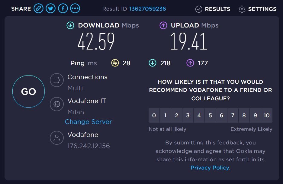

Messaggio da skywalker67 » dom set 04, 2022 7:07 pm
Aggiornamento ... Nuntio vobis, magno cum gaudio ... Habemus Papam!!! :ola:
Ho comprato antenna/router ed access point (Zyxel e TP-Link) come consigliato, li ho montati (antenna sul tetto, cavo ethernet da 15m in canalina - sono riuscito a far passare il cavo già intestato - e access point in soggiorno), e tutto funziona alla perfezione.
Intensità del segnale di -98 DB all'antenna, e speed test in casa come da immagine allegata.
Grazie a tutti per l'aiuto! :up:
