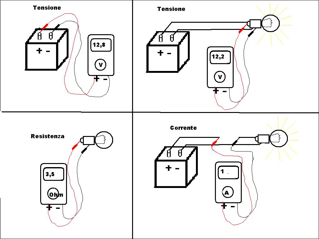

Come si esegue una misura.
Leggete e capite bene quello che segue, le parole non sono scelte a caso.
La tensione ( V ) si misura AI CAPI di un circuito, che può anche essere aperto ( la batteria rimossa dalla moto , senza niente collegato )
La corrente si misura IN SERIE ad un circuito, perché si può misurare solo la corrente che CIRCOLA in un circuito, che quindi deve essere chiuso.
La resistenza si misura su un componente ( elettrico ) ed è data dalle sue caratteristiche costruttive, è legata ai suoi parametri fisici ( semplifico molto ) e MAI può essere negativa.
Quindi se misurate una resistenza e il tester vi mostra –1420 Ohm, qualcosa avete sbagliato ( cercate di misurare una resistenza di un circuito sottoposto a tensione ) oppure il tester è guasto.

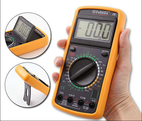

Consigli per gli acquisti ( non è pubblicità )
Prendetelo sicuramente digitale, è più facile da leggere e perdona errori di misura, tipo puntali invertiti o scala sbagliata.
Evitate come la peste i tester AutoRange, sono scomodi perché devono selezionare la scala in automatico e ci mettono del tempo, visualizzando valori che possono trarre in inganno, soprattutto se non si fa caso alla scala selezionata.
Comoda è la funzione “auto power off” che vi spegne il tester se lo lasciate acceso non utilizzato. Così la seconda volta che vi serve, la pila sarà ancora carica.
Con una spesa intorno ai 15€ trovate uno strumento decente, anche spedito a casa, su un noto sito di aste.
Dovessi cambiare il mio, prenderei uno di questi,

Tensione:
Puntale nero nella boccola COM, é il negativo.
Puntale rosso nella boccola V, è il positivo
Selezionare la portata 20V DC ( le due lineette sovrapposte ) e siete pronti per cercare se arriva tensione ai fari piuttosto che al relè, e di misurarne il valore.
Se selezionate la portata 200V AC ( il simbolo sembra una S sdraiata ) potete misurare la tensione dell’alternatore
Corrente:
Puntale rosso nella boccola 20A, è il positivo.
Lasciate perdere la boccola mA, serve praticamente solo in elettronica per correnti basse, correnti che in una moto difficilmente ci faranno. Inoltre la boccola per le portate piccole è protetta da fusibile, e se misurate più di quanta corrente è ammessa, il fusibile salta. Il tester continua a funzionare, ma in quella boccola non misurate nulla.
Ricordate che una lampada di posizione assorbe circa 1A. Ed è piccola.
Come portata selezionate 20A DC, al limite potete scegliere dopo la portata inferiore.
Resistenza.
Puntale nero nella boccola COM.
Puntale rosso nella boccola V.
Selezionate una portata, partendo dalla più bassa se non sapete cosa misurare.
Comunque in un impianto di una moto, le resistenze di norma sono basse, quindi 200 Ohm o 2 Kohm per cercare dei cortocircuiti o capire se un interruttore o simile funziona, va bene.
Ricordate che una resistenza NON può essere negativa?
Se leggete –1__. Vuol dire che la resistenza che misurate è sopra la valore massimo selezionato. Potrebbe anche indicare OL (overload), ma dipende dallo strumento, quindi leggetevi le istruzioni prima di usarlo.
Se anche alla massima portata con indica nulla, oppure un valore di 10 MOhm, il circuito è aperto. In una resistenza di dieci milioni di Ohm, di corrente ne passa veramente poca, praticamente niente.
