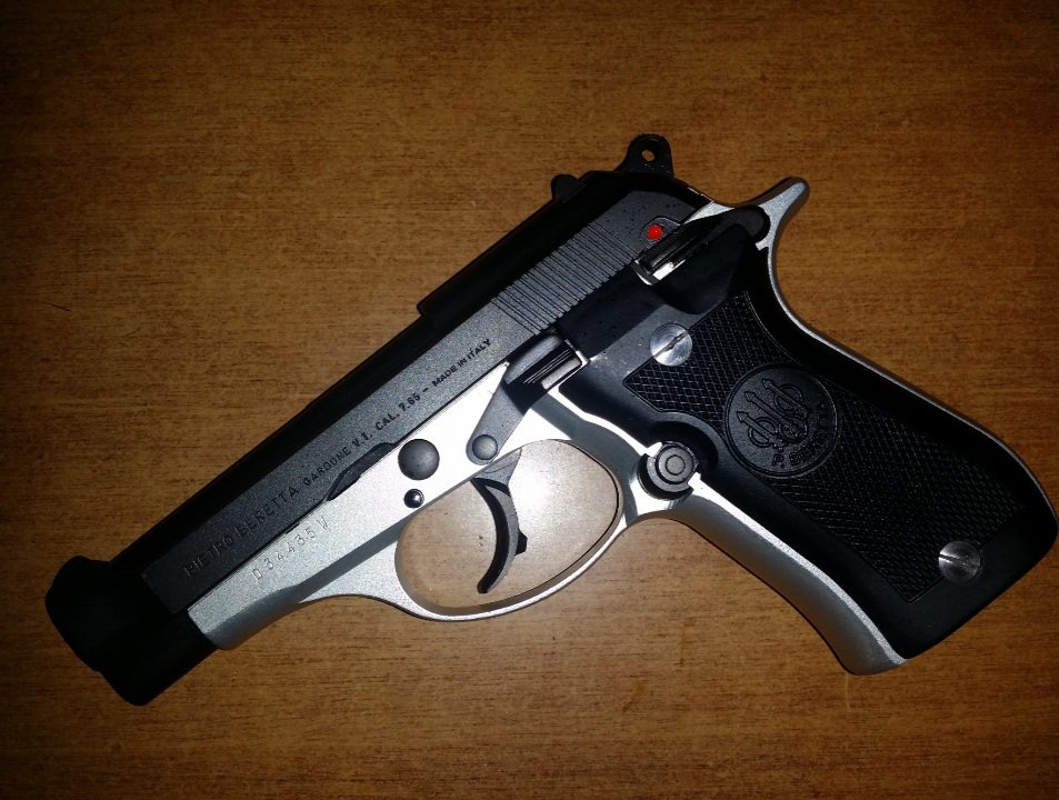

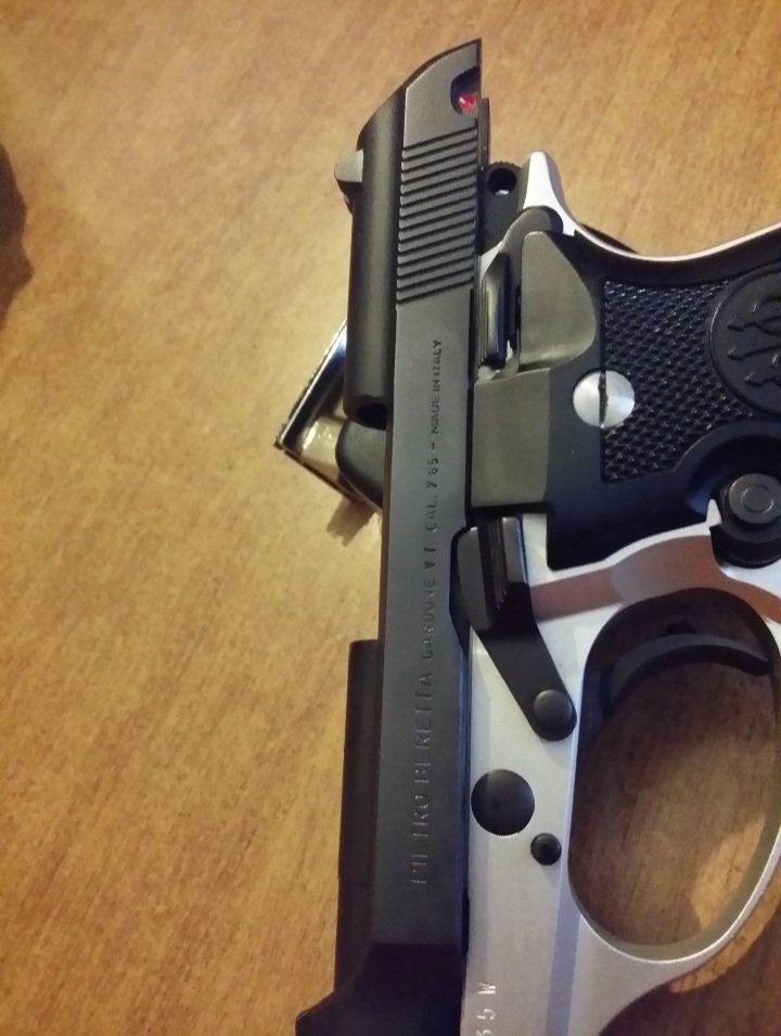

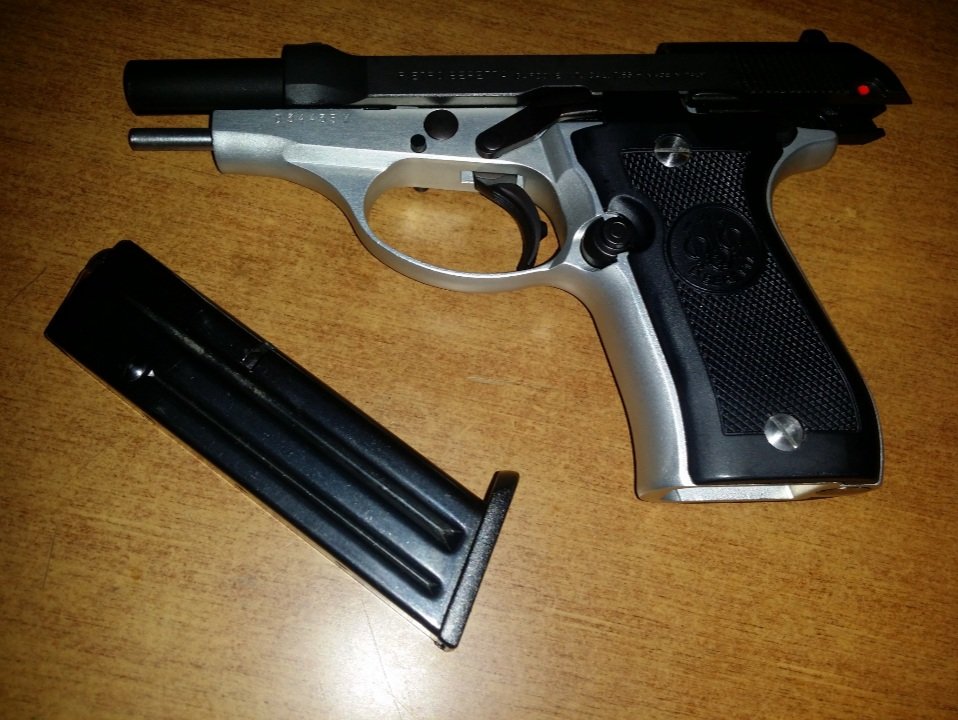

Da un armiere... era venuta uno schifo... l'ho portata ad un'altro armiere che mi disse che la vernice secondo lui non aveva preso perchè il fusto della 81 la Beretta lo anodizzava con un trattamento profondo... cmq poi l'ho lasciata a lui ed il risultato è questo...
- Allegati
- 20210102_133058.jpg (87.29 KiB) Visto 10284 volte
- 20210102_133114.jpg (127.96 KiB) Visto 10284 volte
- 20210102_133146.jpg (133.08 KiB) Visto 10284 volte

Nel senso che il secondo armiere ci ha messo le mani?
Da chi sei andato? I principali li conoscevo abbastanza bene, quando stavo a Torino.
Ah, per inciso, la zigrinatura a 25LPI del front strap è opera mia.

In effetti non capivo bene perchè ti lamentassi, da quello che vedevo nelle foto il lavoro non sembrava poi malvagio, anzi.
Il lavoro io l'avevo fatto fare ad un amico, tornitore in un'officina meccanica, che aveva appena preso la licenza di costruzione armi e si prendeva cura della nostra squadra di tiro, e col quale collaboravo per il materiale in arrivo da oltreoceano: lui però sabbiava tutto a fondo prima di procedere alla verniciatura.

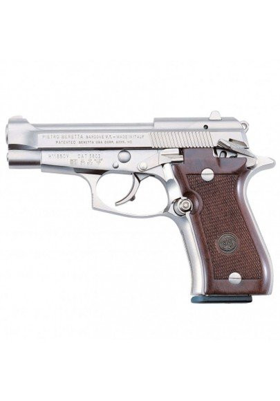

In realtà la Beretta 84 inox che condivide molte cose con la 81...
- Allegati
- beretta-84-fs-9-corto-inox.jpg (21.93 KiB) Visto 10266 volte

Beh, considerato che manco da Torino dal 1999, e che le mie frequentazioni di armerie locali sono di metà anni '90, direi che da allora di acqua sotto i ponti ne è passata parecchia.
La serie '80 di Beretta è basata tutta sulla stessa piattaforma, declinata poi in calibri che vanno dal .32"/7,65 Browning al .380"/9mm Corto, passando per mono e bi-filari.
