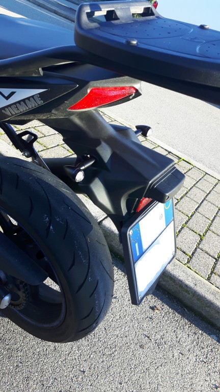

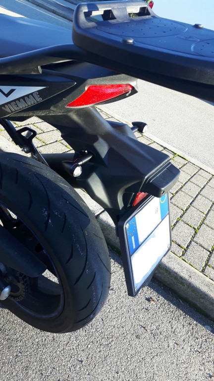

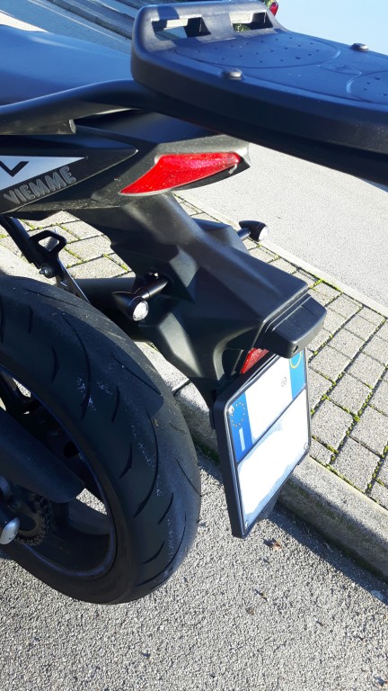

Messaggio da skywalker67 » sab dic 08, 2018 4:23 pm
Bene.

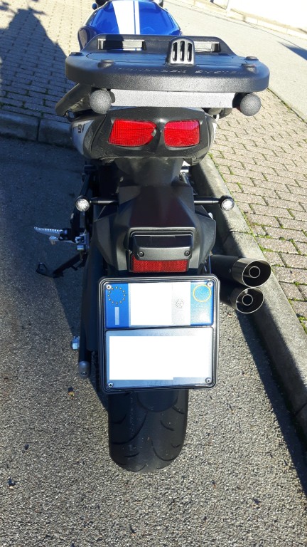

Operazione di chirurgia estetica completata: riduzione dei padiglioni auricolari anteriori e posteriori perfettamente riuscita!
Orecchie posteriori:
Ultima modifica di skywalker67 il sab dic 08, 2018 4:31 pm, modificato 1 volta in totale.

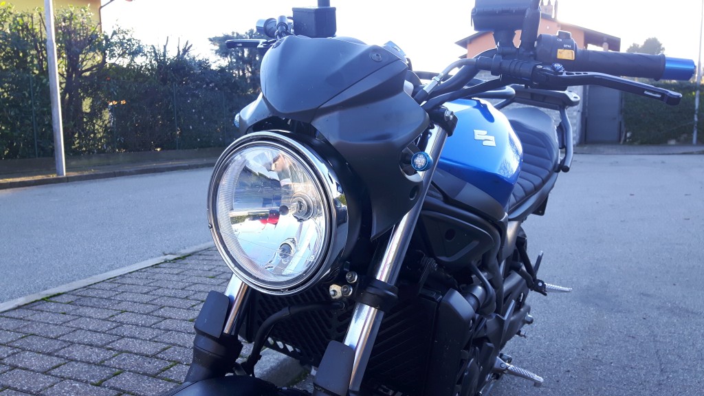

Orecchie anteriori:

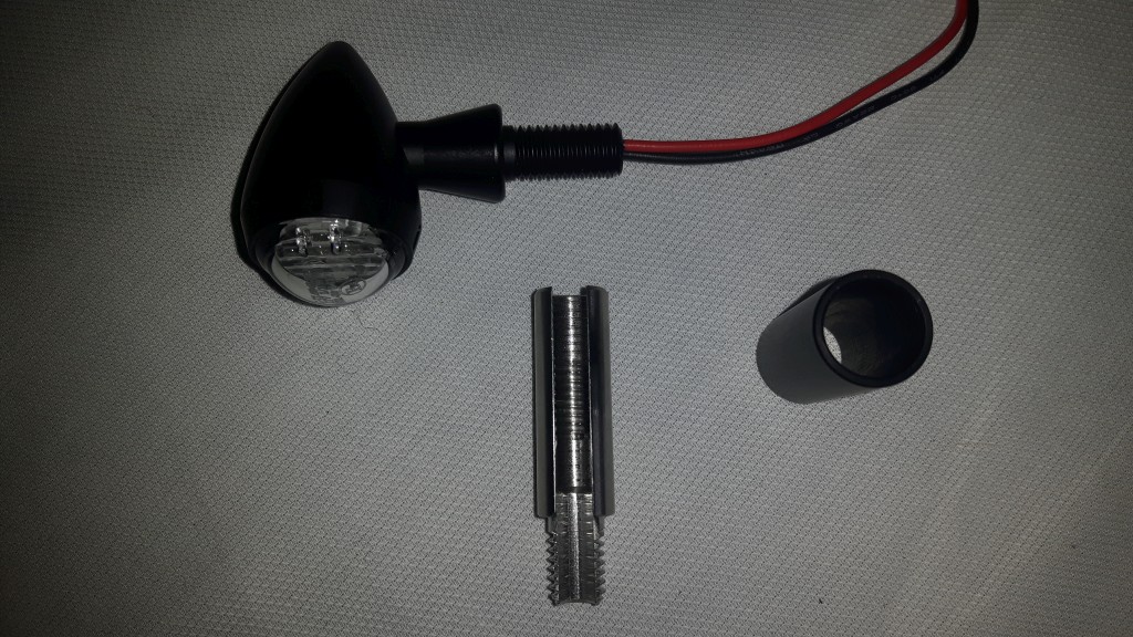

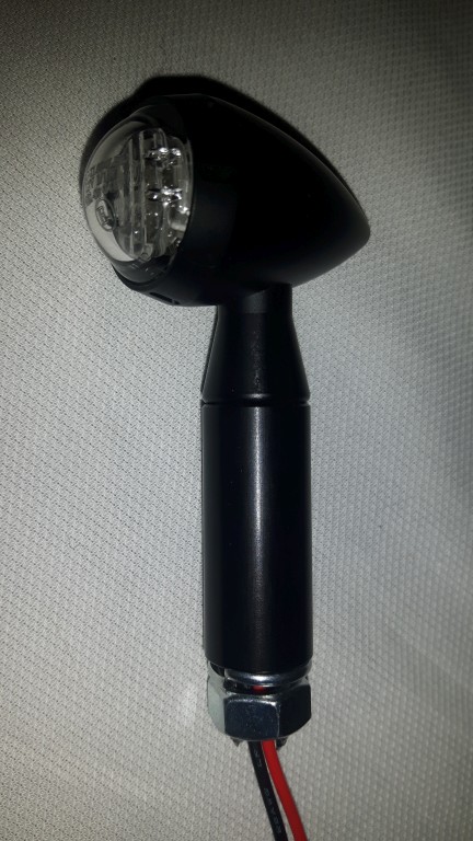

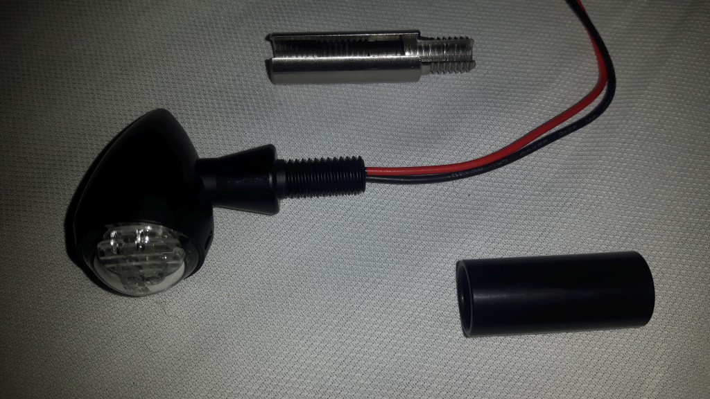

Per montare le frecce posteriori ho usato i distanziali della Rizoma:
Messaggi: 4390
Re: Cambiare o non cambiare ... le frecce?
Messaggio da skywalker67 » sab dic 08, 2018 4:34 pm
Alla fine, l'unica modifica fatta è stata per montare le frecce posteriori: il foro originale da cui passavano i cavi era troppo piccolo per ospitare anche il perno filettato delle frecce Barracuda, mentre il foro originale per il perno filettato ha un'appendice plastica che ne impediva l'utilizzo con le frecce che volevo montare, per cui ho riforato il foro passacavi a 8mm di diametro, adeguandolo al perno filettato delle nuove frecce.
In questo modo posso comunque rimontare (in caso di necessità) le frecce originali.

Messaggio da sniper765 » dom dic 09, 2018 12:31 am
Bel lavoro E bello scarico. ;)
Peccato per la staffa bauletto :( ma se serve...
