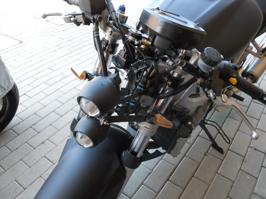

i cavi della S sono decisamente piu' lunghi, io l'ho fatto e mi ritrovo con un groviglio di cavi da sistemare.
Anche perche' passi da 2 fari a 1, c'e' un bel po' di filo di troppo!
Gia' qui li avevo in parte sistemati, ma forse rende un po' l'idea:
Poi, non ho verificato perche' ho lasciato i semimanubri, ma alcuni spinotti arrivano giustigiusti ai comandi, tipo gli switch di frizione e freno anteriore.
