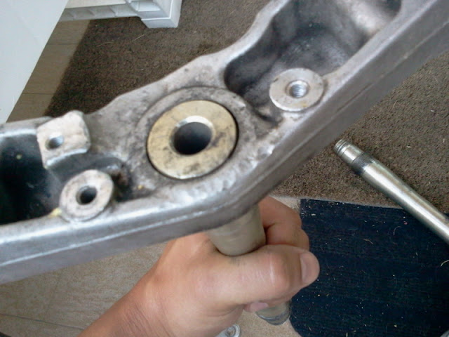

Ma porcacciadellamiseriaccia, ho preso una piastra inferiore per la S usata visto che la mia non aveva più il supporto per l'ammo di sterzo, e mi sono reso conto solo ora che manca la parte dove poggia il cuscinetto inferiore. Pensavo fosse roba da niente, lo levo dal vecchio.. e invece col cavolo che viene via!
A parte che c'è una sorta di parapolvere che solo a guardarlo si distrugge, c'è poi una boccola in alluminio che sembra proprio ben saldata al perno.
Ecco la situazione:
piastra vecchia con base cuscinetto
Piastra "nuova":
Con tanto di allegre smazzettate dal basso già presenti :dubbi: ..
Ma il perno come si leva? Battendo dal basso o magari con un estrattore sempre pressando dal basso?
Devo smontarlo per infilare sta boccola o con taaanta pazienza e magari uno di quegli estrattori a ghigliottina riesco a tirarlo via? Il parapolvere mi sa si disintegra.
Devo comprarne un altro? :-?

scusami ma per quale motivo vuoi togliere il perno?
vai da un concessionario suzuki e ordini il parapolvere ed il cuscinetto e lo monti sulla piastra nuova.
il cuscinetto conico a sfere o rulli lo trovi anche da un fornitore di cuscinetti
se cambi cuscinetto sfila la sede ne telaio
per togliere quel cuscinetto basta usare uno scalpello per far alzare il cuscinetto e pio lo puoi prendere con un estrattore o altrimenti continui con le martellate.
ovviamente attento a non rovinare il perno del cannotto
il perno dovrebbe uscire con l'utilizzo di una pressa ma io credo che si rischi di danneggiarla

Io non voglio levare il perno, ma il cuscinetto! o meglio il parapolvere e la base del cuscinetto.
Questo perche' il pezzo che ho acquistato non li ha, e devo sfilarli dal vecchio per piazzarli sul nuovo.
Ieri sera poi ho cercato meglio in rete e pare sia impossibile levare il parapolvere senza distruggerlo, quindi almeno quello dovrei comprarlo nuovo.
Provero' a dare qualche colpo con lo scalpello, ieri ho provato ma non ho una morsa abbastanza grande per tenerlo fermo.
Sono rimasto un po' perplesso dalle martellate che ho trovato sotto, non so se e' stato smontato in passato, spero sia buono almeno!

Messaggio da Vinz » gio ago 23, 2012 2:48 pm
Tutto fattooo!!
Comunque, sia levare che reinserire quella boccola, e' veramente difficile, o magari il mio perno era un po' rigato e scorreva a fatica, comunque con tanta pazienza ci sono riuscito.

Scusa, sono arrivato tardi. Rimettere la sede del cuscinetto è molto semplice. Lo scaldi con un fornello, lo prendi con delle pinze e lo infili... cade giù da solo ;)
Toglierlo è un altro cinema ;)

Messaggio da Vinz » gio ago 23, 2012 7:04 pm
vabbeh, ormai e' fatta, l'ho scaldato per levarlo, ma non mi pare abbia fatto la differenza, diverso sarebbe stato invece reinserirlo caldo su perno freddo probabilmente. Buono per la possima volta :D
