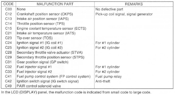

innanzi tutto quando ti fa questo scherzo, mandala in dealer mode e guarda che errore ti segnala.
Perchè anche a me era capitato una cosa del genere,giravo la chiave si sentiva la pompa come se facesse mezzo giro e poi partiva la spia FI sul display e spegnendo e riaccendendo il quadro più volte il problema spariva.
Poi un giorno mentre mi segnava questo errore ho mandato la moto in dealer mode e segnava C42, avendo sotto mano i codici errori ho scoperto essere il blochetto d'accensione che non riconosceva la chiave, quindi la centralina traduceva questo errore in un tentativo di furto e mandava la moto in errore,una volta lubrificato per bene il cilindretto di accensione non ho più avuto tale problema.

Sapresti indicare i codici di errore? Si trovano sul manuale d'officina?Geme1 ha scritto:innanzi tutto quando ti fa questo scherzo, mandala in dealer mode e guarda che errore ti segnala.
