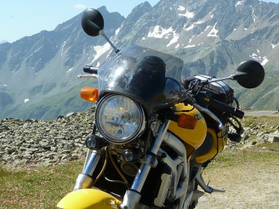

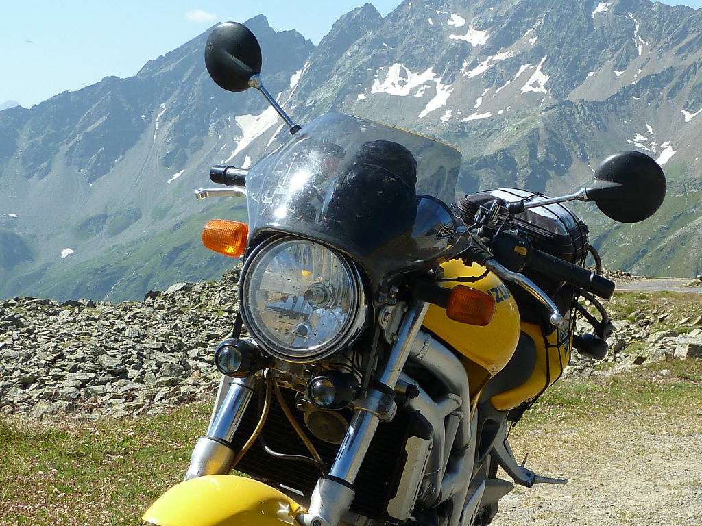

Dipende dove li monti.
Secondo mè, messi sotto al faro, non fanno "endurona".
Quelli che ho messo sono dei fari antinebbia lenticolari, hanno le lampade alogene da 55W e di luce ne fanno. Ovvio, di giorno sono meno visibili dei faretti a led, ma di notte fanno la differenza.
Sono della LAMPA, presi anni fa in un Ipercoop, reparto auto. Nel kit c'è il relè e l'interruttore, l'alimentazione l'ho presa dalla batteria con un fusibile di sicurezza, e il comando del relè l'ho preso, tramite l'interruttore fornito fissato allo specchietto, dalle luci di posizione, così non c'è rischio di dimenticare le luci accese a moto spenta.
Ovviamente sono Dip, quindi non posso lasciare nulla come in origine.
Siccome sono antinebbia, fanno un fascio molto limitato in profondità ma molto largo.
La sagomatura del fascio è ottenuta con uno schermo di lamiera posto fra lampada e lente, tenuto in posizione da due viti. Basta cavarlo, aprendo il fanale chiuso da una semplice vite ed il gioco è fatto.
una bandella di alluminio, poche viti e tanta pazienza e la staffa è fatta.

Re: Faretti aggiuntivi a led
Niente male quella posizione Dip, restano piuttosto nascosti e protetti, che tonto a non averci pensato anche io...
