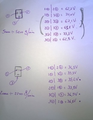

Sì misurazioni fatte a 5000/5200 giri.

Se hai ancora il connettore accessibile, prova a misurare a2000 giri, per pura curiosità.
I valori che hai riportato non sono così sballati, credo che il regolatore non vada bene o non sia compatibile

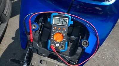

ecco i rilevamenti fatti a 2000/2200 giri (i risultati col pallino sono quelli intorno ai 2200 giri/min).
Allego anche una foto di come ho preso le misure.
Cosa ne dici dip? solo regolatore o oppure statore andato?

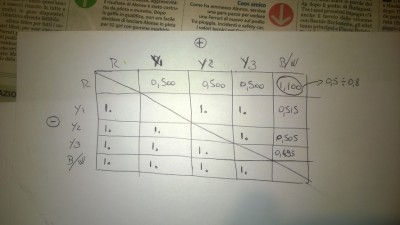

Piuttosto mi preoccupano i valori 1. che tipicamente significano circuito aperto.noah_oe ha scritto: Vi descrivo brevemente le misurazioni rilevate con TESTER NUOVO di pacca.
Batteria caricata al massimo con caricatore da presa di corrente: 12,30V
Perdite di corrente sulla batteria montata: 0,49mA (tollerato da manuale: meno di 1mA)
Batteria collegata / moto accesa / motore 5000giri / luci ON (abbaglianti OFF dimenticato): 12.32V ...da manuale dovrebbe essere 13,5V - 15,0 V
Allego invece due foto riguardanti i rilevamenti sul regolatore.
Come vedete dalla tabella il campo R ---> B/W al posto di essere 0,5-0,8 è a 1,1V
mentre tutti i campi dove c'è un 1V dovrebbe essere a 1,5V.
E' possibile che dopo 800km si sia cimito?
Considerato le letture fatte sul generatore, comunque in linea fra loro anche se un poco basse quelle a 5000 rpm, mi viene da pensare il regolatore difettoso, anche questo.
Per verifica, se non lo hai gia buttato, fai le stesse misurazioni sul vecchio regolatore. Secondo me ottieni gli stessi valori.

I valori sul vecchio regolatore sono tutti identici eccezion fatta per il numero in alto a destra che é a 0,8

Credo che anche il nuovo sia difettoso.noah_oe ha scritto:I valori sul vecchio regolatore sono tutti identici eccezion fatta per il numero in alto a destra che é a 0,8
Fai la prova che ti ho scritto sopra, forse li troviamo la causa.
