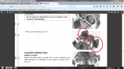

allora ti ripotro la mia esperienza, anche io con le pinze originali avevo lo stesso problema, praticamente era da lubrificare il soffietto che va a pareggiare il consumo delle pastiglie, ora cerco una foto cosi è più chiaro

Messaggio da Geme1 » mar apr 12, 2016 12:03 pm
ecco sono cerchiati in rosso, il precedente proprietario della mia moto ci aveva messo dentro una pasta o roba del genere, una volta seccata sta pasta la pinza non pareggiava più il consuma della pastiglia, allungando la corsa del freno e rendendola spugnosa

Mhmhmh operazione fattibile in pochi minuti e anche a pinza agganciata al tubo freno...
Grazie, proverò!

Domani mi procuro del grasso al silicone e provvedo a smontare e lubrificare le pinze come linkato sopra...

Sui pernetti su cui scorrono le pinze per essere flottanti.
Ci sono due cuffiette che li proteggono, devo vedere sul manuale come smontare le pinze.
