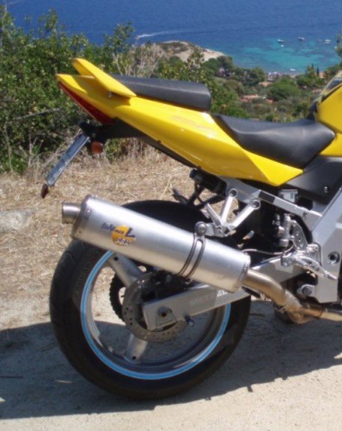

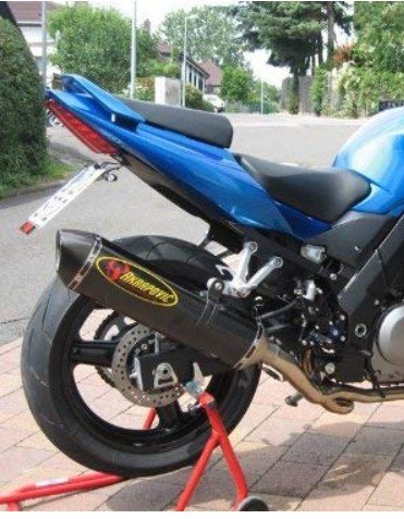

per capirci
moto gialla>portatarga disassato rispetto all'attacco, inclinato correttamente che non tocca.
moto blu> portatarga che parte dall'attacco al codone e che per non toccare costringe ad inclinazione fuori legge.
