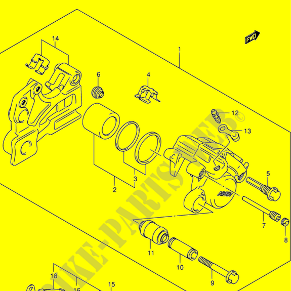

Ciao a tutti, qualcuno ha riscontrato la stessa problematica?
Non capisco perché dato che il pistoncino pare scorrere bene e non ha nessun segno di sporco. Eppure una pastiglia era alla frutta mentre l'altra quasi nuova.
Quindi qualcosa non cosa.

Mah ... la pinza è libera di "flottare" sul perno?
Mi viene da dire che se non è libera di muoversi, con una pastiglia spinta dal pistoncino ed una fissa, è probabile che le due pastiglie si consumino in maniera asimmetrica ...

Ora è smontata. Come faccio a verificarlo??

A pinza completamente aperta dovresti riuscure a mano a muoverla in senso trasversale, se questo non ti riesce o è montata male la pinza oppure è inchiodata e non scorre sulle colonne/bulloni.
Controlla che siano montati in modo corretto gli elementi 5, 6, 7, 9, 10 e 11
