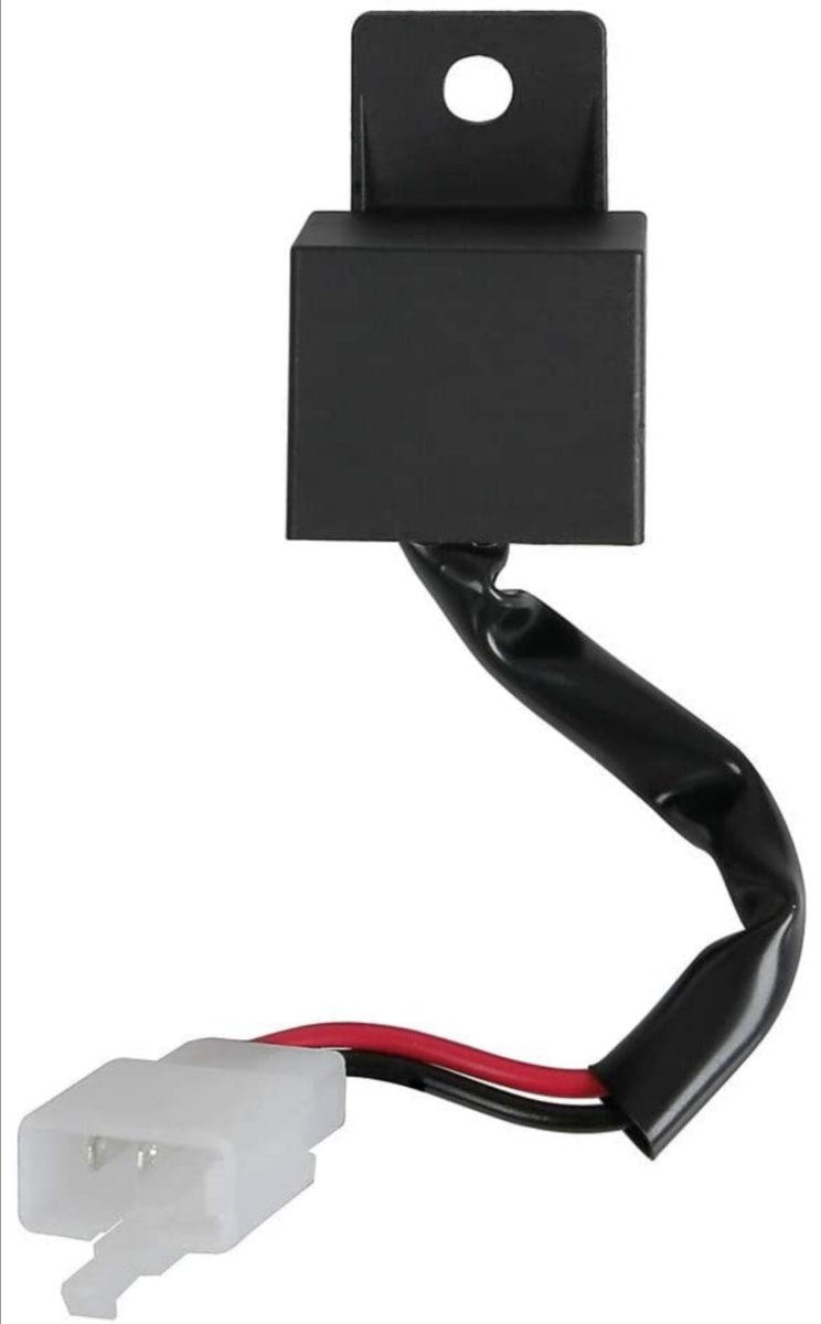

Grazie di nuovo! Un altra cosa: le frecce vanno leggermente più veloci rispetto alle originali, ho provato a mettere le resistenze ma non cambia nulla. Più di questo non saprei mettere mano 😅
Messaggi: 4249
Re: Tappi frecce per frecce aftermarket
Messaggio da skywalker67 » dom gen 23, 2022 1:10 pm
Suppongo tu abbia messo delle frecce a LED, se è così cambia il relè: ci vuole quello elettronico (non elettromeccanico) apposito per frecce a LED.

Questo potrebbe andar bene?
Relè
Messaggi: 4249
Messaggio da skywalker67 » dom gen 23, 2022 4:43 pm
Mah, forse si (dovrei leggerne le specifiche) però non capisco perchè debba avere l'attacco con i fili (anche lunghi) e l'asola di fissaggio.
Ti conviene prenderne uno così (https://www.amazon.it/Flasher-Lampeggia ... B00TPVH0LC), che almeno si monta esattamente come l'originale sulla sua staffa.

Messaggio da Satori.wa » dom gen 23, 2022 5:10 pm
Buono! Prenderò questo
