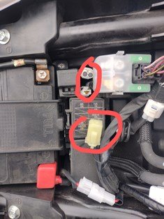

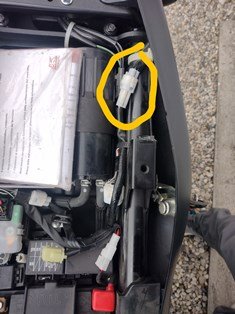

Buonasera ecco fatto, non sapevo che dovevo andare su editor....
- Allegati
- 2.jpg (30.29 KiB) Visto 6216 volte
- 1.jpg (31.6 KiB) Visto 6216 volte

Re: Presa elettrica su SV650A 2017
Dei due connettori nel cerchio superiore, quello con due accessi cilindrici è il connettore per collegare lo strumento di diagnostica Suzuki, mentre quello inferiore non ricordo, mi sembra fosse un +12V per eventuale allarme.
Il connettore nel cerchio giallo mi sembra proprio sia quello delle luci posteriori.
