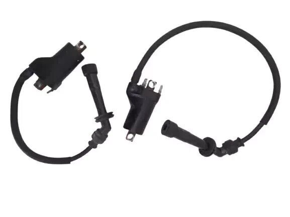

- Cancello
- Messaggi: 13
- Iscritto il: lun mag 27, 2024 12:03 pm
- Moto: SV650 2001
Re: La moto si spegne! Help!
A questo punto, faccio anche questa prova.
Qualche consiglio su dove acquistare? Le ho trovate originali su https://www.bike-parts-suz.it ma hanno un prezzo alto (145€ una
e 126€ l'altra). Su ebay si trovano entrambe a 80€ con descrizione ''SMONTATO DA UN MEZZO NUOVO. PRIVO DI CONFEZIONE ORIGINALE'', venditore
professionale 5600 vendite e giudizi 99,8% positivi.
Qualche altra opzione?
Sgualfone e dip, intendete queste, giusto?
- Allegati
- s-l1600.jpg (18.56 KiB) Visto 6183 volte
Si, proprio loro, però visto che mi era parso di capire che il tuo meccanico avesse una SV per fare gli esperimenti potresti solo prendere quelle dell'altra SV per provare altrimenti, visto che noi ti diciamo dove guardare ma non abbiamo la certezza che il componente sia quello, rischi di spendere soldi inutilmente.
- Cancello
- Messaggi: 13
- Moto: SV650 2001
Fatto l'esperimento, purtroppo stesso risultato.
