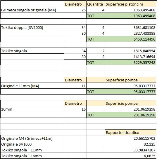

Ma queste pinze con che diametro di pompa viaggiano da originali? Mi stava venendo la malsana idea di metterne una singola sul Beta al posto della Grimeca, con pompa da 11mm.
Se la matematica non è un'opinione dovrei aspettarmi una pompa per la doppia pinza di circa 16mm per avere pari superficie del pompante dedicata ad ogni lato.
Inoltre, quanto larghe sono? La mia sporge circa 35mm dal piano del disco, lato cerchione.

Premesso che in questa analisi manca una variabile utile a correlare lo sforzo alla leva con la potenza frenante, ovvero la distanza del fulcro leva dal pistoncino (notoriamente ridotta per le pompe radiali), questi sono i freddi numeri:
Ora, non so come freni una SV1000 di serie con la 16mm, ma la 11mm sembra abbastanza in linea per gestire una Tokiko singola. Anzi, mi vien da pensare che l'impianto di serie della M4 abbia un rapporto troppo basso, infatti la leva richiede molta forza per frenare adeguatamente.
Cosa ne pensate? Mi son perso qualcosa per strada?

Re: Adattatori pinze freno SV650 per Tokiko 4 pompanti
Ti sei perso il vincolo di reazione.
Tralasciando le ( abnormi) perdite del sistema flottante ( progettato per costare poco), tramite il corpo flottante la forza impressa dai due pistoni viene applicata anche all'altra superficie del disco.
Ergo, la superficie dei pistoni delle flottanti a due pistoni va considerata doppia.
Inoltre, parlando di pompe radiali Vs assiali, la principale causa di dispersione della forza sta nella flessione stessa della pompa riguardo al manubrio.
La storia di Brembo racconta che le pompe radiali sono nate per soddisfare la richiesta di minor ingombro nel moto mondiale.
Non perché le assiali ( se ben fatte) siano scarse!
Son tutte a 4 pistoncini contrapposti, nessuna flottante, quindi credo il raffronto sia corretto.dip ha scritto: ↑gio lug 03, 2025 11:15 pmTi sei perso il vincolo di reazione.
Grazie per le foto, devo verificare meglio ma con 42 di mm di larghezza dal centro disco al cerchione temo non ci stia. La Grimeca originale dovrebbe essere circa 34mm in quella quota.
Allora nella Tokico doppia intendi doppia pinza?stez90 ha scritto:[
Altrimenti hai una pinza ad 8 pistoni.
Mi sfugge quello...anche perché viene una superficie circa il doppio delle altre...

Si intendo doppia pinza, ovvero la configurazione di serie della SV1000. Una pompa da 16mm che comanda 8 pistoncini, 4 da 30mm e 4 da 34mm.
In tal caso il rapporto tra le aree pinze/pompa è 32,125.
