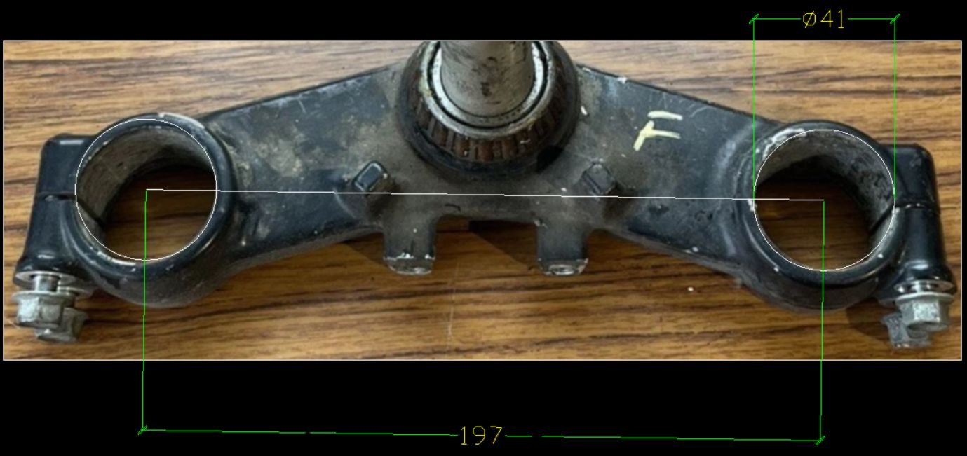

Tornando in OT, ho cercato di capire a che distanza stanno le forcelle del ZX6R 1995.
Per ricavare il dato ho messo in CAD una foto e ho ricavato il dato: 197mm.
Il dato non è molto attendibile, però, a causa delle approssimazioni del rilievo da una foto.
Misurando quello della mia SV, la distanza tra le forcelle è di 205mm.
dimensioni piastra.JPG (108.78 KiB) Visto 17276 volte
