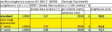

In base ai dati del sito, la durata dello scarico della seconda serie è un bel pò piu lunga, 298° conto i 247° della prima serie.
In base alla formula del Facchinelli :
Lunghezza ( cm ) = ( 13000 * durata fase scarico ) / ( Giri motore * 6)
le camme della seconda serie necessitano di uno scarico più lungo, a parità di regime, oppure lo scarico si accorda più in alto di circa 1100 giri.
Le camme di aspirazione, al posto di quelle di scarico, chiederebbero uno scarico leggermente iù lungo, altrimenti lo scarico di serie si accorda 500 giri più in alto.
Nell'insieme, direi che è ancora meglio come soluzione!
Tutto stà quanto sono corretti i dati di Aperaceparts...

Non sono ancora riuscito a misurare lo scarico della mia moto. Nel frattempo ho fatto uno schema con i dati raccolti con l'aiuto di DIP.
Per la potenza massima del motore dopo il cam swap mi sono basato su alcuni grafici di prova al banco.
Se si effettua il cam swap con scarico 2° serie, la lunghezza cambia poco (rispetto la lunghezza teorica scarico 2* serie) in quanto i giri della potenza massima saranno poco di meno di 9500.
In effetti, come osservato da DIP, l'uso delle camme di aspirazione 1° serie al posto di quelle di scarico permette l'utilizzo del sistema di scarico originale senza necessità di correzioni di lunghezza.

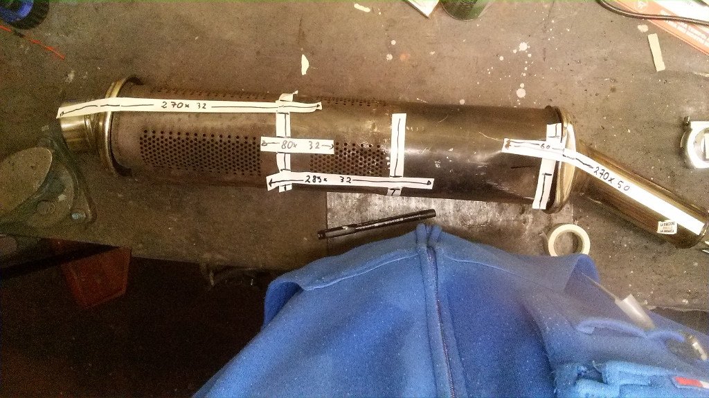

Oltre alla lunghezza del primario, va aggiunta la lunghezza del condotto nella testa ( circa 6 cm, prima o poi troverò gli appunti).
Il secondario inizia dal raccordo dei due primari ed entra nel silenziatore, quindi la lunghezza è maggiore dei 22cm.
Abbiate pazienza, ho l'officina impegnata.
Vi mostro il prima possibile l'esploso reale dello scarico.

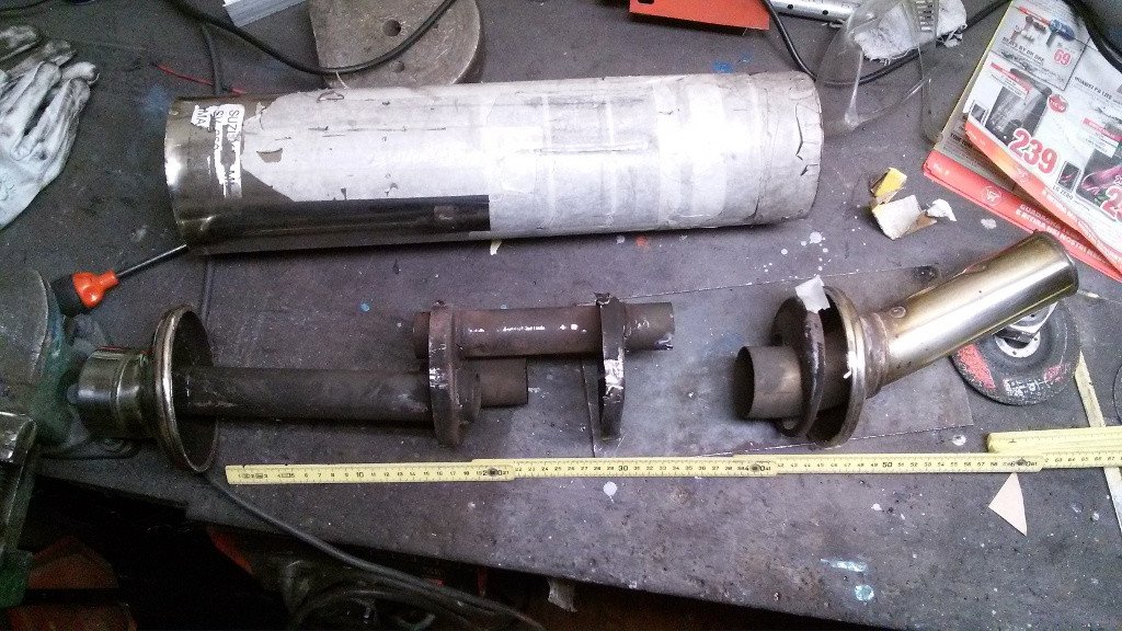

Quindi, inizio con linkare il mitico manuale https://it.scribd.com/document/25437943 ... acchinelli
Poi, ho ritrovato intatti e puliti gli appunti.
Lo scarico di serie della prima serie sembra accordato a 7500 giri, quindi 71.36 mm, che sarebbe lo sviluppo dalla flangia sulla testa alla punta interna della "V" cella confluenza fra i due primari. Aggiungendo 6 cm, cioè la probabile lunghezza del condotto nella testata, il regime corretto risulta di 7000 giri. Considerato che la coppia massima dovrebbe essere a 7200 giri, risulterebbe una lunghezza totale di 74.3 cm.
Prendiamo per buono questo, e quindi assumiamo la lunghezza del condotto nella testa pari a 3.5 cm.
Negli appunti preparatori, ho trovato di quanto volevo tagliare il primario, cioè 6 cm. Porterebbe lo scarico ad accordarsi a 7800 giri. Non è molto di più, forse il limite è dato dal materiale disponibile, ovvero le parti tagliate del sistema originale.
tornando allo swap. facendo i calcoli conrtari, per una lunghezza fissata allo stock prima serie di 74 cm, risulta:
exaust cam shaft Seconda serie - 8725 rpm
inlet cam shaft Prima serie - 7900rpm
Quindi, sempre vale la pena di usare le camme di aspirazione della prima serie sullo scarico. Coppia di poco più in alto, senza che la curva diventi troppo appuntita.
Dall'hard disk, ecco a voi:
dopo dieci anni, cosa mi fate tirare fuori dall'officina, dall'archivio e soprattutto, dalla memoria!
Grazie di esistere!

Stefano ha notato che dall'unione dei primari, il secondario è ( sarebbe) solo 22cm, in contrasto con quanto scrive Facchinelli.
Infatti, dall'unione dei primari parte direttamente il silenziatore. Il primo tratto è ad assorbimento ed è rinchiuso nel tratto di 22 cm, dalla confluenza finoball'interno dello "scaldabagno".
Poi ci sono le camere reattive.
Spazio di manovra, per fare un bel silenziatore efficace ad assorbimento c'è, spazio fisico per farlo stare dove deve un po' meno.
