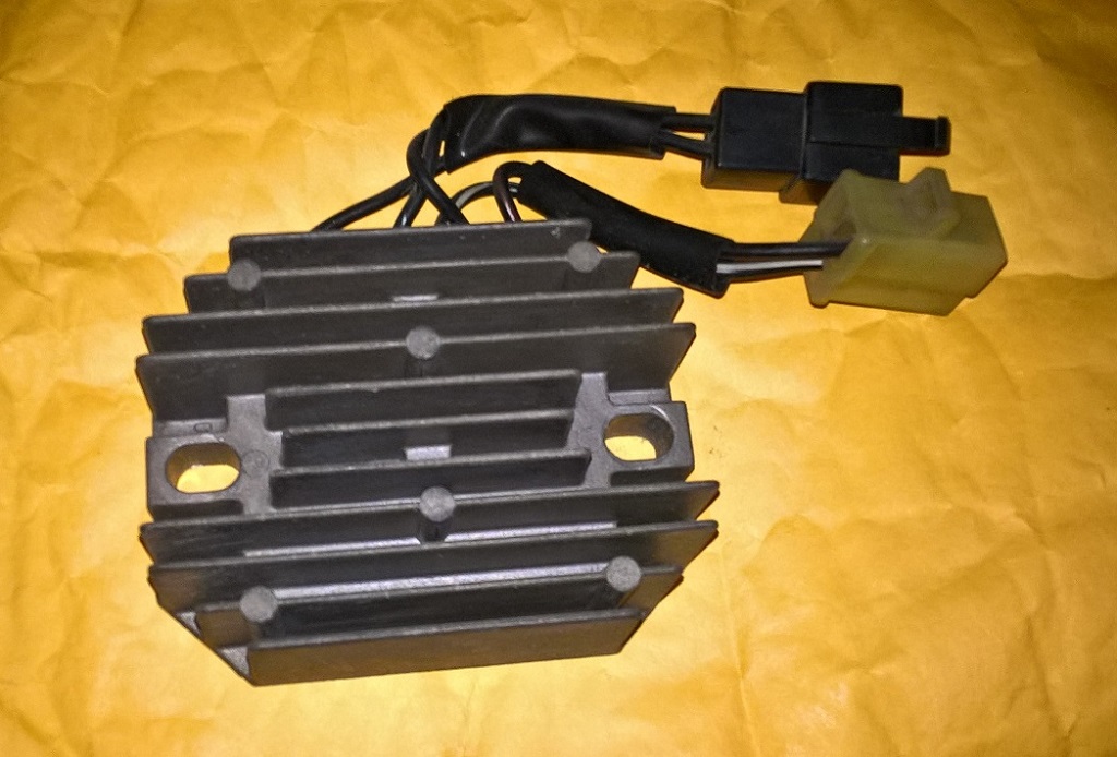

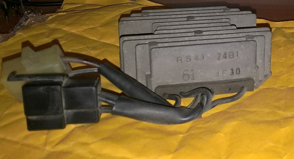

il regolatore di serie SCR è 3280024B01 che è stato rimpiazzato dal 3280024B11.
di più non ti so dire
edit: ho fatto delle foto al regolatore/raddrizzatore, il numero di serie ricorda il primo modello per quel "24B1"
