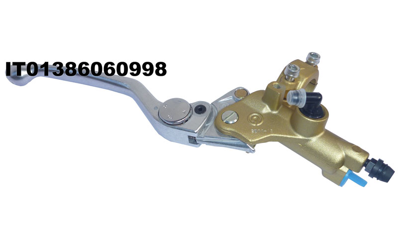

Ragazzi qualcuno può postarmi una foto e le dimensioni della pompa brembo assiale che dovrei associare alle pinze?perchè ne ho trovate diverse ma non riesco a capire quale sia,grazie

Dimensione?13,15,16 o 18?
Teobecks
- Messaggi: 3914
- Moto: Solo Ducati.........
Re: R: pinze bloccate?
Non so se tu hai una S o una N ma nel caso ti servisse il filetto per gli specchi, cerca quelle del monster, in caso contrario vanno bene tutte le altre
Ora non ho modo di controllare e mi é venuto un dubbio, ma dovrebbe essere da 16 la pompa e per verificare basta leggere cosa c é stampato dietro.
Hanno fatto una “serie oro“ con il serbatoio integrato

Questa è quella che montava la mia SV,deriva da una Ducati ST2 che ha il doppio disco,era da 16!

Trinikos, ero convinto che per le assiali il pistone fosse da 16, per due dischi.
Che pinze hai abbinate alla pompa?
La leva sarà dura come il ferro.

ragazzi riporto alla luce questo post,perchè e ricominciata la stagione e io ho sempre la pompa molle. Mi sono deciso a cambiare pompa per prendere una brembo assiale,ne ho trovata una su ebay a un buon prezzo,volevo chiedervi se secondo voi andrebbe bene da accoppiare alle pinze brembo .
E' una psc 15,allego la foto
- Messaggi: 4805
- Moto: SV 650 K2
- Nome: Stefano
- Località: Faenza ( Ra )
Re: pinze bloccate?
La regola del torchio idraulico dice in pratica che col pistone piccolo rispetto ali pistone grande avrai più escursione della leva ma genererai più forza. Ed avendo più escursione la frenata sarà più progressiva e modulabile.
