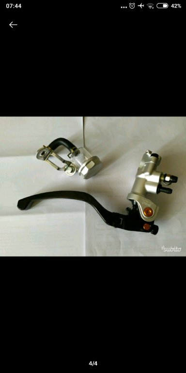

Risposta alla domanda marca e modello:
PRO CNC racing. È una pompa che montavo su una moto racing che non ho più. Questa in vendita faceva parte di una cassa ricambi che ho tenuto e che fortunatamente non ho mai usato. È ottima in tutto e per tutto. Sembra nuova, dovrebbe non essere mai stata montata. Gentilmente se sì o no non importa, fammi sapere qualcosa. Grazie. Ciao e buona serata

La pompa è questa, non penso c'entri niente con il link che hai postato

questa è la copia tarocca di una pompa brembo rcs, sicuramente fatta in Cina...

Ah capisco, roba di AliExpress che si vende a 40€.
Sinceramente secondo me potrebbero essere anche ben fatte, ne ho vista una in vendita con 90 acquisti ed una media di 4,9 stelle.
Però non me la sento molto di rischiare, non vorrei rimetterci la pelle per un centone anche perché se chi l'ha acquistata poi ci è rimasto dubito che abbia potuto recensirla negativamente :roftl:
