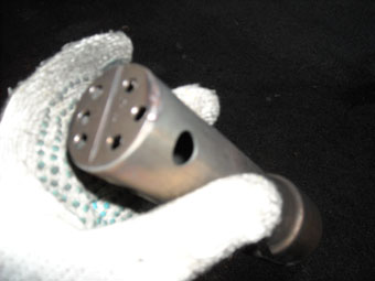

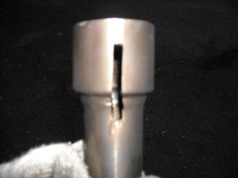

Messaggio da nitosv » mar nov 01, 2011 6:01 pm
Ecco qualche foto del DB modificato
ImmagineImmagineImmagine

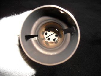

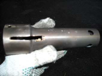

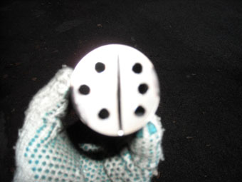

nitosv
Messaggi: 1710
Moto: SV650 K7 + MT 10
Re: Rumore Roadsitalia
Messaggio da nitosv » mar nov 01, 2011 6:02 pm
Altre due.....

Messaggio da nitosv » mar nov 01, 2011 6:38 pm
No, la lunghezza è rimasta invariata, calcola che l'originale aveva i quattro fori tondi laterali che vedi qui sotto (ne vedi solo uno gli altri sono speculari), tutti gli altri, sia sul fondo che sul corpo, li ho fatti io stpe by step fino ad ottenere il sound che cercavo
