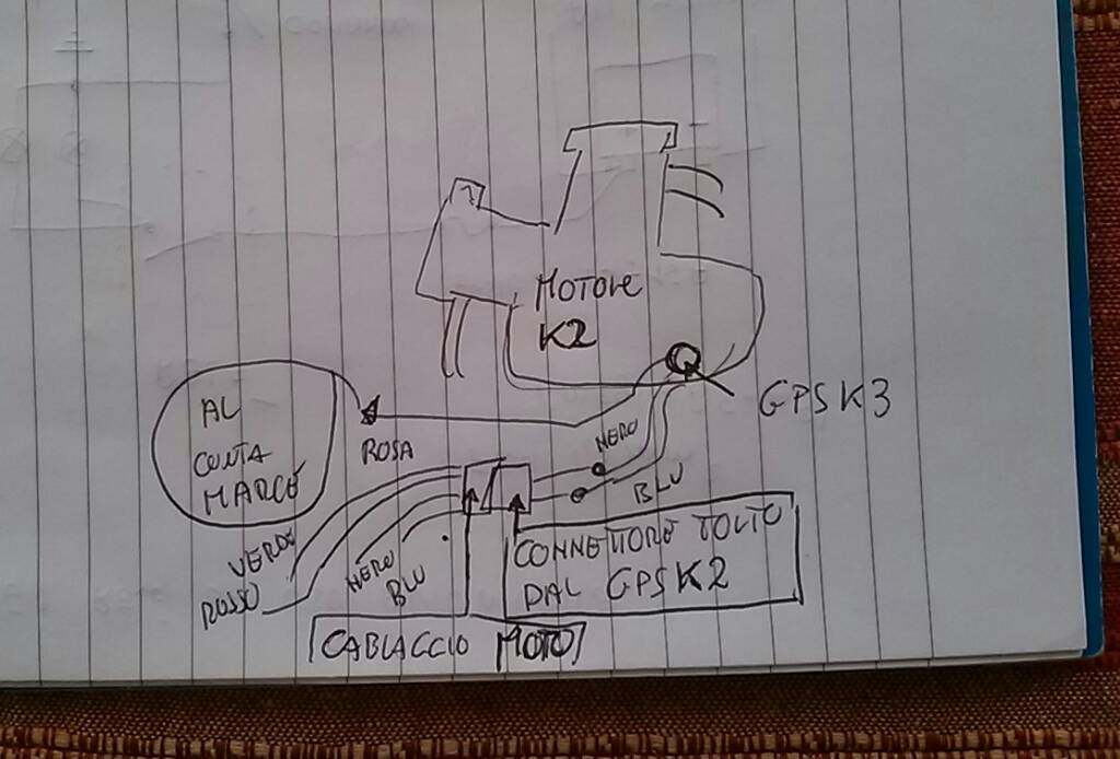

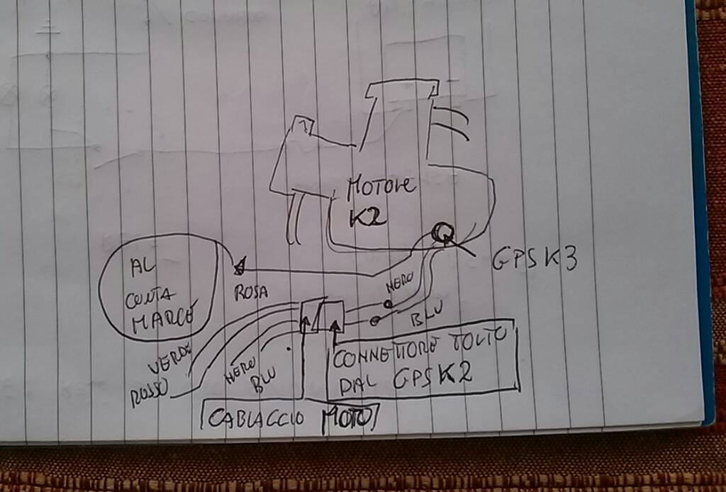

Bho! Io non ho capito niente, potete spiegarmi meglio... io ho una 650 k1 quindi per ottenere questo risultato dovrei:
Prendere un GPS K3;
Montarlo al posto del mio;
Prendere il connettore del mio e metterlo sul nuovo (quindi GPS K3 connettore K2);
Poi? Che vuol dire collega massa e folle alla moto?
Tapa
Messaggi: 4987
Re: Contamarce GIPRO/ATRE
Messaggio da dip » dom mar 08, 2015 11:55 am
Vuol dire che del GPS k3 vanno collegati al connettore tolto dal k2 ( come hai esattamente detto) solo i fili di massa e folle.
Il filo del sensore posizione marce va mandato SOLO al conta marce, non va messo nel connettore

Io me lo sono fatto, ma c'è tutto un lavoro dietro... Nella sezione "a manetta" ci dovrebbe essere ancora la mia guida /relazione.
Per un conta marce già fatto, leggi i primi post di questa discussione.

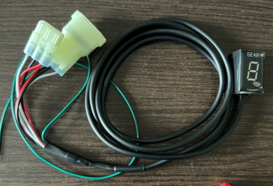

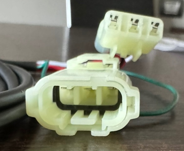

Buonasera a tutti! Sono nuovissimissimo al forum, mi perdonerete eventuali gaffes??? Ho una sv 650 2001. Ed ho anche il contamarce che metto in foto…
Da quanto leggo mi manca solo di acquistare il gpsk3 per poi collegarlo o non ci ho capito niente e mi aiuterete a “completare” il mio? Grazie a tutti!

Messaggi: 4987
Messaggio da dip » ven lug 05, 2024 1:27 pm
skywalker67 ha scritto:Benvenuto Pirrunceju.
Sicuramente @dip sarà in grado di darti le dritte che ti servono.
Nel frattempo, passa nell'apposita second del forum a presentarti, così facciamo conoscenza. Immagine
Sei un maledetto!
Avevo letto il post.
Devo spulciare i vecchi appunti, e lo scambio di informazioni.
Il GPS della K3 meccanicamente è compatibile con le carburatori, questo si!
Bisogna lavorare sui connettori per utilizzare il contatto di folle, indispensabile per il circuito sicurezza cavalletto / avviamento ( e su questo non trsnsigo! No folle = non si fa il lavoro!)
