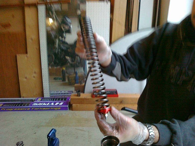

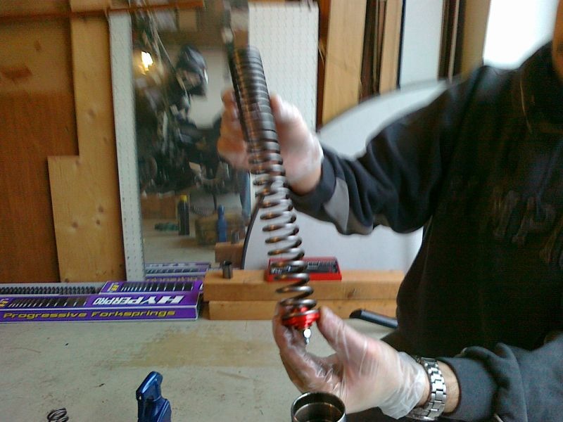

Si le istruzioni le ho anche io e in effetti avevo montato allo stesso modo. Volevo solo sapere se c'è qualcuno che invece ha fatto l'opposto o ha provato entrambi i versi e sentito qualche differenza.
Per quanto riguarda invece il pistone, direi che si riferisce al pezzo costituito dal pacco lamellare assemblato, giusto?
Perchè in questo caso la molla va solamente a poggiare sul pacco lamellare facendo battuta su di esso, ma il pezzo non si incastra a pressione sulla molla. Infatti durante il montaggio, dopo aver fatto il livello dell'olio, ho fatto così:
1)ho inserito il pacco lamellare da solo (che è precipitato in fondo)
2) ho inserito molla
3) ho inserito rondella e infine il distanziale.
4) ho chiuso con il tappo
Risulta anche a te? A te il pacco lamellare rimaneva incastrato nella molla?

si, il pacco lamellare (chiamato "pistone" nelle istruzioni da Ros) ha uno dei due lati che va ad incastro nella molla (l'altro lato mi sembraavere un diametro superiore per cui non puoi sbagliare.
Ricordo che quando lo montai notai che andava parecchio forzato dentro l'ultima spira della molla, e mi sono dovuto aiutare con un cacciavite, però sentendo Ezio mi disse che doveva essere così, tutto regolare.
Penso che se tu hai fatto scendere nello stelo il pistone da solo, sia pressochè improbabile che appoggiandoci sopra la molla si incastrino correttamente, col risultato che potrebbe fartela stare più alta e di conseguenza più compressa..

logatto ha scritto:si, il pacco lamellare (chiamato "pistone" nelle istruzioni da Ros) ha uno dei due lati che va ad incastro nella molla (l'altro lato mi sembraavere un diametro superiore per cui non puoi sbagliare.
Ci vorrebbe un intervento chiaritore di Ros ..
Se guardi la foto che ti allego, vedi come ho montato molla e pacco lamellare (così mi dici se il verso del pacco lamellare ti sembra nel verso corretto,anche se nelle istruzioni è riportato così). Nell'accoppiamento vedi che tengo i due con le mani perchè il pacco lamellare non si incastra per niente dentro la molla, ma questa ci va solamente a poggiare sopra.
Se come dici tu invece il pacco lamellare si deve incastrare e diventare un tutt'uno con la molla questo potrebbe spiegare il funzionamento anomalo della forcella che ho riscontrato.
Credo di dover sentire Ros per capire a questo punto.

Vedendo la tua foto il verso della molla va bene.
A me i pistoni incastravano entrambi nell'ultima spira della molla, praticamente una volta incastrati diventa un tutt'uno.
anche se ci si infilassero con gioco non ci dovrebbe essere problema: la spira batte nella battuta, e tutto ok.
credo che le differenze dipendano da molla a molla, da come viene piegata e il taglio finale.
l'unico problema sarebbe se non entra con gioco, e non riesci fornzandola: allora infilando prima il pistone a se poi la molla non penso riesca a incastrarsi da sola: dovresti riuscire a farlo a mano

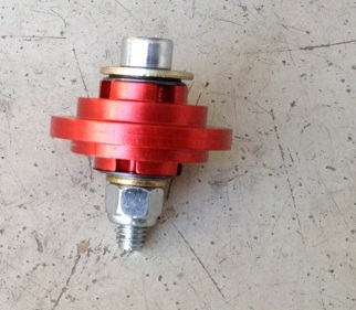

Ciao a tutti,
allora ieri ho rimontato le forcelle cambiando l'olio. Mi è venuto un atroce dubbio: il pacco lamellare infatti da un lato va a battuta sulla molla comodamente (ma senza incastro) mentre dall'altro da interferenza e non entra. Allora la domanda è : come va messo?
Io l'ho montato con la parte più lunda (dove c'è il dado con la vite che esce) verso il basso facendo poggiare la molla sull'altro lato.
Vi allego immagine per chiarezza.
Fatemi sapere se ho montato correttamente (l'immagine delle istruzioni sembrava infatti così).

cito testualmente da istruzioni ros:
"il pistone va montato come in figura con la parte diametro 25 infilata a pressione all'interno della molla"
e la figura a colori allegata conferma come la tua foto ok

Messaggio da numenor8011 » sab apr 28, 2012 2:02 pm
logatto ha scritto:cito testualmente da istruzioni ros:
Ok, infatti ho fatto così.
Invece forse ho scoperto cosa non andava: poichè il pacco lamellare non si incastra perfettamente nella molla, l'ho dovuto inserire da solo. Facendo delle prove a buttarlo dentro la forcella da solo (senza olio ancora) ho visto che 5 volte su sei arrivato in fondo si metteva di traverso!!! E' questo può avvenire tanto più quando lo lasci cadere dentro la forcella piena di olio!!
Allora è probabile che la prima volta che ho montatato, il pacco lamellare non fosse nella corretta posizione. Ieri invece l'ho calato con il filo di ferro molto lentamente assicurandomi che fosse in posizione prima di inserire la molla.
Inoltre adesso con il distanziale segato di 5mm, il sag statico l'ho fatto a 27 mm, ottenuti con i registri a 3 tacche (livello olio sempre 165mm).
L'anteriore adesso mi sembra più stabile in frenata, ma morbido il giusto su strada. Certo, ho anche un olio completamente nuovo, quindi solo nel tempo vedremo come si comporta realmente il kit.
Direi che tra qualche centinaio di km vediamo se il kit va come dovrebbe.
Ci aggiorniamo.
