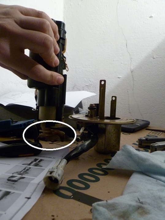

Messaggio da Geme1 » mer feb 12, 2014 1:46 pm
ecco come si presenta la pompa smontata il filtro è quello nel cerchio bianco

Re: Revisione pompa benzina (aggiornamento con foto)
Messaggio da mark » mer feb 12, 2014 5:01 pm
azz... quanta zozzeria!
Messaggio da Hellraiser » mer feb 12, 2014 11:11 pm
Gli o-ring comunque mi sembrano a posto. Rimettiglieli e s'inculino al negozio dei pezzi di ricambio :lol:
Messaggio da gius » gio feb 13, 2014 11:13 am
quanta schifezza!!
Ma dite che in tutti i filtri carburante (macchine o moto, benzina o gasolio) si accumula quello schifo??
Pensare che qulla roba la paghiamo insieme alla benzina!! :(
Messaggio da NaNNi » gio feb 13, 2014 11:26 am
gius ha scritto:quanta schifezza!!
Purtroppo penso proprio di si...e prova a pensare a quella che non riesce a filtrare!
Messaggio da quartapiena » gio feb 13, 2014 12:39 pm
si è arrugginito... quindi c'era dentro l'acqua... magari la condensa... parte della melma viene dalla corrosione stessa e parte è entrata assieme alla benzina... non necessariamente tutta attraverso la pompa del benzinaio, visto che l'unghia non è di certo passata attraverso il distributore
Messaggio da Geme1 » gio feb 13, 2014 12:56 pm
Il precedente proprietario la teneva al coperto ma non al chiuso,da quando l'ho io sta al caldo dentro un box scaldato
una volta tolta la pompa ho ficcato il dito dentro al serbatorio e l'ho passato all'interno dell'imbocco della pompa e non vi erano tracce di ruggine, secondo me invece arriva proprio dai distributori anche perchè era compattata quindi era da un pezzo che stava nel serbatoio,magari il vecchio proprietario andava sempre dallo stesso benzinaio con serbatoi vecchi di 40 anni ed ecco il risultato
Messaggio da dip » gio feb 13, 2014 2:56 pm
Geme, dalla foto il basamento sembra zincato, almeno il colore ricorda quello.
C'erano tracce di ruggine nel basamento della pompa?
Messaggio da Geme1 » gio feb 13, 2014 3:06 pm
le uniche tracce che ho trovato sono quelle che vedi in foto,ovvero sul lato che sta a contato con la benzina,mentre sul lato opposto non vi era nessuna traccia,che poi non ho idea se sia o no ruggine
Messaggio da andreSV » gio feb 13, 2014 6:44 pm
Forse l'hai già scritto e me lo sono perso, ma in quanti km si è formato quel deposito?
Messaggio da Geme1 » gio feb 13, 2014 11:33 pm
è un deposito di circa 57K km
Messaggio da quartapiena » ven feb 14, 2014 3:56 pm
Geme1 ha scritto:è un deposito di circa 57K km
mi sembra un intervallo piuttosto lungo... considera che le auto lo cambiano a quel chilometraggio... e quelle diesel anche prima... e comunque... parte del deposito è per forza costituito dalla roba che si è staccata dalla base metallica che regge la pompa... nè la benzina nè la zozzeria in sè hanno il potere di corrodere la zincatura... quello è un privilegio riservato all'acqua... e non è mica detto che l'acqua te la mette dentro solo il benzinaio... c'è anche la condensa... specialmente quando il serbatoio resta semivuoto per mesi...poi... il perchè si è corroso solo quel punto e non altri... magari la pompa aspira lì vicino... magari era un punto dove la zincatura è venuta peggio e ha ceduto prima...

Re: revisione pompa benzina
Messaggio da Ros » mer feb 19, 2014 6:24 pm
Geme1 ha scritto:ecco come si presenta la pompa smontata il filtro è quello nel cerchio bianco
Quello che hai cerchiato è solo il pre-filtro , il filtro c'è l'hai in mano.
