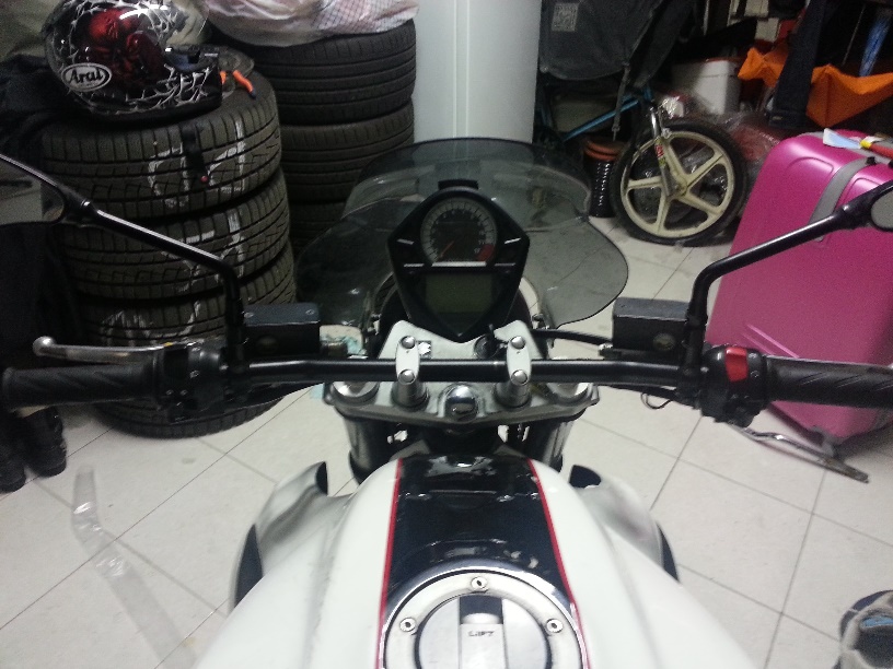

Re: cambio manubrio
Messaggio da sniper765 » mer giu 04, 2014 12:53 pm
Caspita sembra larghissimo dalla foto...
Quanto misura?
Problemi coi cavi e i tubi?
Mi sa che adesso hai una posizione bea "ignorante" eh...

Messaggio da tonno86 » mer giu 04, 2014 3:50 pm
cavolo è molto piu largo del mio.

Messaggio da cqdoule » mer giu 04, 2014 5:21 pm
Ma é un tubo dritto!

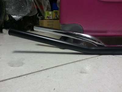

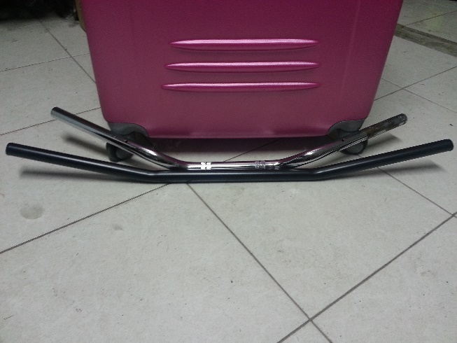

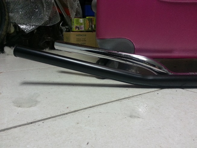

mi sono portato avanti...avevo fatto la foto con i due manubri vicini.... :wink:
dunque misura 75.5 cm...praticamente è lungo come l'originale compreso di bilanceri...la lunghezza dei cavi e dei tubi era giusta senza fare modifiche....ho solo faticato un po' nel posizionare le leve della frizione e del freno,xchè essendo praticamente dritto il manubrio, i cavi delle scatole con i liquidi toccavano la piastra...ma alla fine smanettando un po' sono riuscito a trovare la misura tra piastra e manopole!!...
....nella guida mi sono abituato subito!!...adesso è più comoda e nelle accellerate cattive nn devo stare attaccato al manubrio come se mi stesse scappando via la moto!!...grosse pieghe nn ne ho ancora fatte,anche xchè x ora la uso solo x andare al lavoro..xò x quello che ho provato mi sembra anche meglio nelle rotonde!!....e anche alle alte velocità col manubrio originale dopo i 230 kmh mi tremava un casino....adesso è stabile!!!.....in sostanza sono soddisfatto!!!

Messaggio da ale_limo » gio giu 05, 2014 2:28 am
.......e questo è il dettaglio...
