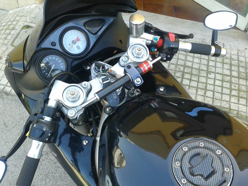

Ammortizzatore Bitubo comprato da un amico, ho adattato le staffe del mio ed eccolo montato, visto la lunghezza delle forcelle più corta e lo sfilamento per montare i semimanubri la moto in curva tendeva a chiudersi ed a essere nervosetta, con la regolazione dell'ammortizzatore ho risolto il problema.

Messaggio da riposseduto » mar mar 24, 2015 9:25 am
Che piastre di sterzo hai usato? gsxr? o hai rifatto una coppia di piastre con l'alloggiamento delle forche gsxr e l'offset originale dell''sv?

Messaggio da corrado.g1983 » mar mar 24, 2015 9:49 am
le piastre sono di una gsx1100r come tutto l'avantreno
