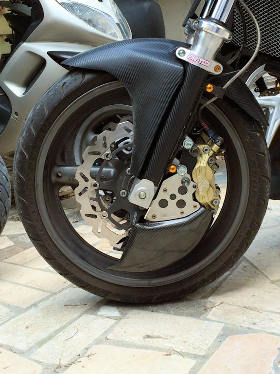

Re: Pinze Brembo Sv
Messaggio da r----y » gio feb 22, 2018 12:58 pm
Hai una carburatori (come la mia): interasse 65mm.
CAPIREX
Messaggi: 28
Iscritto il: lun feb 12, 2018 11:11 pm
Moto: Sv 650
Re: Pinze Brembo Sv
Messaggio da CAPIREX » ven feb 23, 2018 12:14 pm
Ammappalo! Figata pure le margherite ci hai messo! Il wrapping lo hai fatto tu?
Re: Pinze Brembo Sv
Messaggio da r----y » sab feb 24, 2018 6:53 pm
Il wrapping sul parafango “Gsxr style” l’ho fatto fare.
Mentre il convogliatore aria RoadRacing (ex Monster) é carbonio :wink:
Scusa non vorrei andare off-topic ma... che forca hai messo?
Ad occhio la forcella è originale (almeno all'esterno), ha wrappato i foderi e forse messo il "traversino" di rinforzo tra i foderi per aumentare la rigidità essendo il diametro degli steli della forcella dell'sv non proprio abbondante.
Re: Pinze Brembo Sv
Messaggio da r----y » lun mar 05, 2018 9:56 pm
Confermo quanto sopra.
Ho poi installato per la forcella il kit Andreani con regolazione completa :wink:
