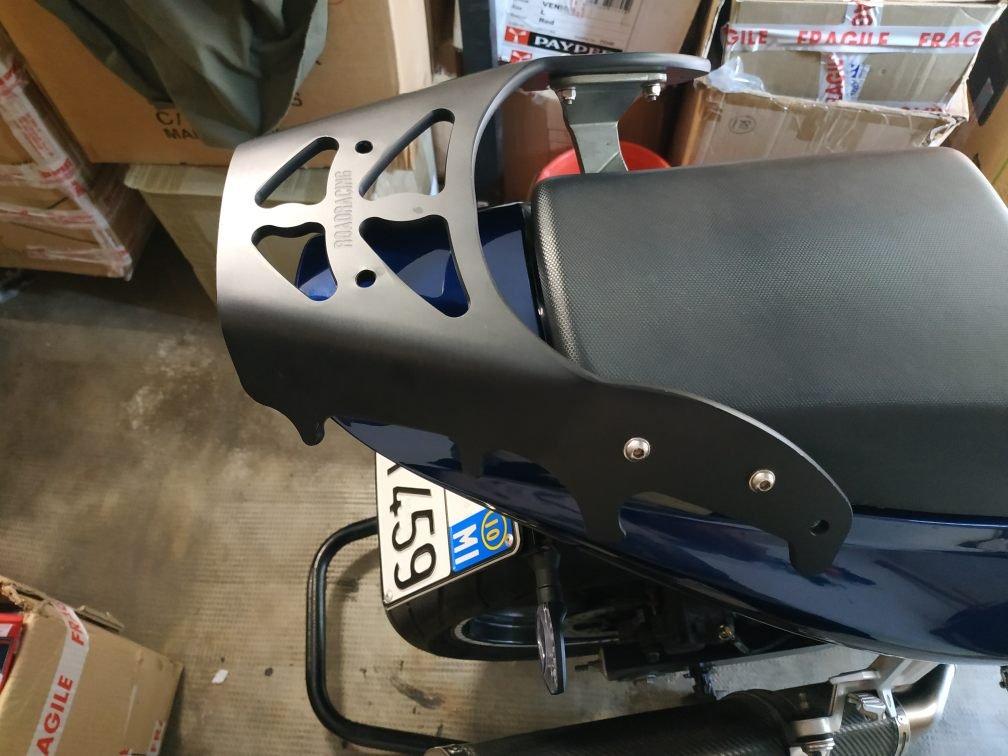

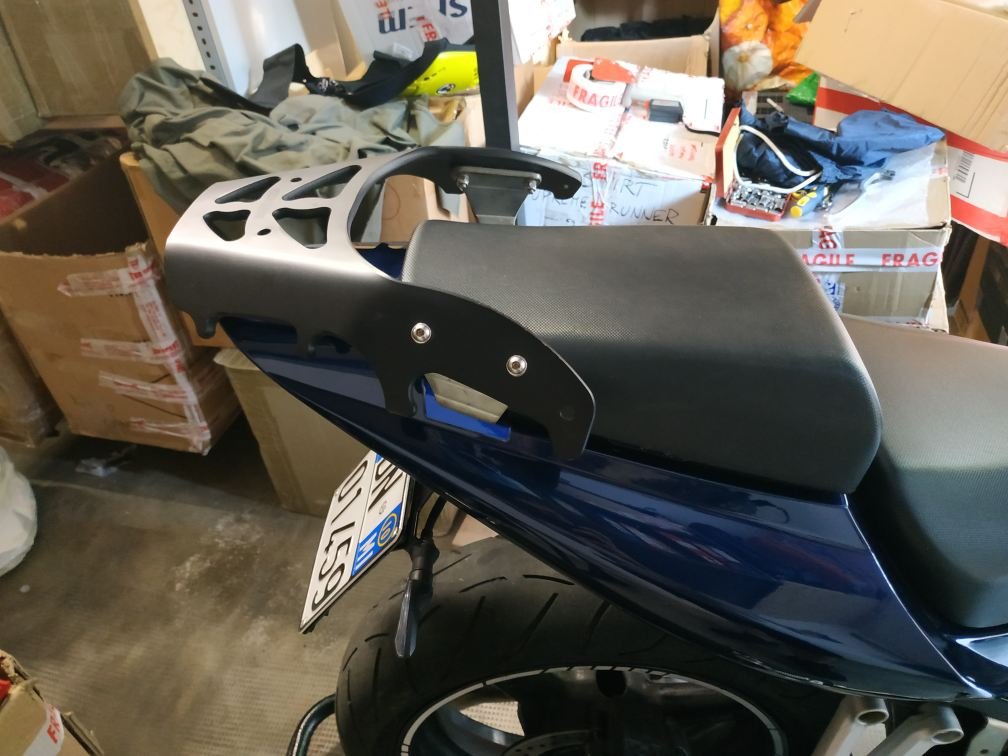

È una staffa adattata artigianalmente.
Gli attacchi supporto però lì faccio rifare uguali agli alurack perché ora regge solo sui due perni. Io li rifaccio che vanno ad ancorarsi anche ad altri due punti nel vano passeggero

Messaggio da r----y » lun lug 22, 2019 5:29 pm
Era il portapacchi in alluminio prodotto dalla Roadracing per l’SV prima serie :vroom:

r----y ha scritto: ↑
Ma va davvero???
Pensa te che abbiamo cercato come i pazzi sia io che la tipa che mi ha venduto la staffa da dove provenisse e non lo abbiamo trovato.
Alla fine pensavo fosse qualcosa di artigianale riadattato
Comunque è davvero bellissima come staffa, fa la sua bella figura
