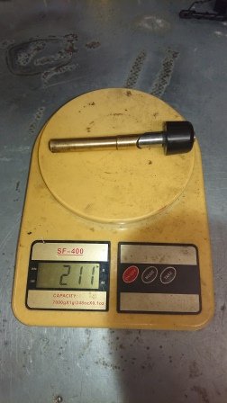

Se a qualcuno è utile...;)

Messaggio da Sgualfone » gio ott 03, 2019 1:20 pm
211 grammi... e pensare che quelli in ergal fighetti pesano circa 40 grammi :D

In realtà quello che pesa 40 grammi è solo il bilancere, a cui poi va sommato il peso del bullone, della boccola e del(i) tamponi in gomma.
Per la SV 3a generazione il peso complessivo di tutto l'assieme (per un bilancere) è di circa 123 g., mentre il solo bilancere ne pesa 77 (misurazioni fatte da me con bilancia di precisione per il dosaggio della polvere da sparo :wink: ).
Ad esempio i bilancieri Puig in alluminio anodizzato corti pesano 33g ciascuno, mentre quelli lunghi ne pesano 72.

una cosa...probabilmente dovrai passare un pò di carta abrasiva sulla parte del gambo collegata al contrappeso(in foto si vede che è cromata invece che nera, sverniciata con la carta) in quanto nel manubrio rizoma(ma non è detto che in altri il problema non si presenti), non entra per una questione di micron.
