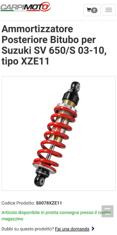

Se il tuo ammo ha una ghiera simile a questa
la chiave indicata da Yoda va bene.
Re: Smontaggio monoammortizzatore
Sì sembra simile, é questo, però non capisco come quella chiave possa andare bene.skywalker67 ha scritto: ↑mar mar 10, 2020 5:56 pm
la chiave indicata da Yoda va bene.![]()

Se non sbaglio su quel tipo di mono si usa questo tipo di chiave perchè hanno i "gradini" su cui si aggancia la chiave ma hanno i fori

Boh, io sull'ammo in figura ho usato senza problemi una chiave fissa simile a quella indicata da Yoda: la punta della chiave entrava anche nei fori.
Poi magari una come quella che hai linkato tu funziona meglio.

Se entra nei fori allora va benissino... la mia non entrava nel foro ed ho dovuto attrezzarmi con quella della foto così adesso ne ho una per il mono che sulla Capo non uso ed una che uso per le ghiere dello sterzo etcc...skywalker67 ha scritto: ↑mar mar 10, 2020 9:20 pmBoh, io sull'ammo in figura ho usato senza problemi una chiave fissa simile a quella indicata da Yoda: la punta della chiave entrava anche nei fori.

Nella confezione del mono c'è una chiave, tipo le chiavi esagonali, ma con un'inclinazione diversa, che finisce tonda ed entra perfettamente nei buchi. Quindi userò quella ovviamente. Mentre per girare la parte in basso penso si faccia a mano

Se parli della regolazione del ritorno (la ghiera nera alla base dello stelo nella foto di cui sopra), si, quella si regola a mano, per lo meno sul mio YSS è così.
