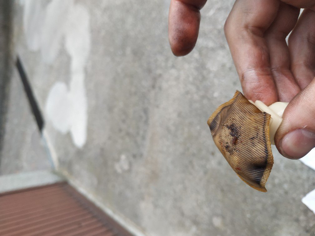

Scherzi a parte, sono abbastanza preoccupato. Ma è normale trovarsi sto schifo all'apertura pompa?

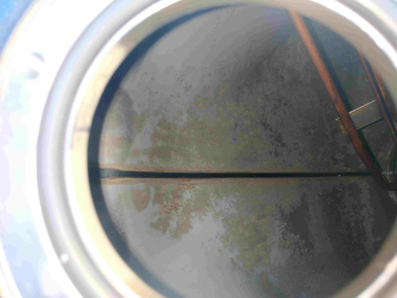

L'interno del serbatoio è normale sia così?

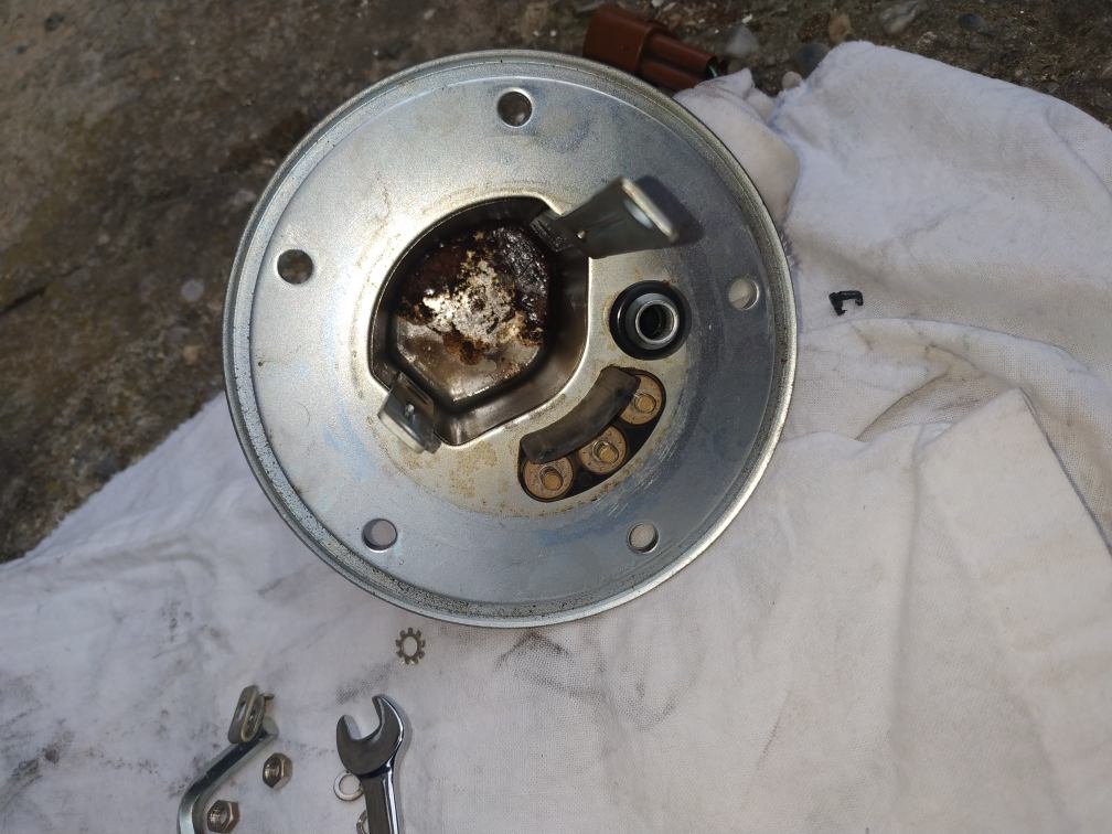

Qui il serbatoio.

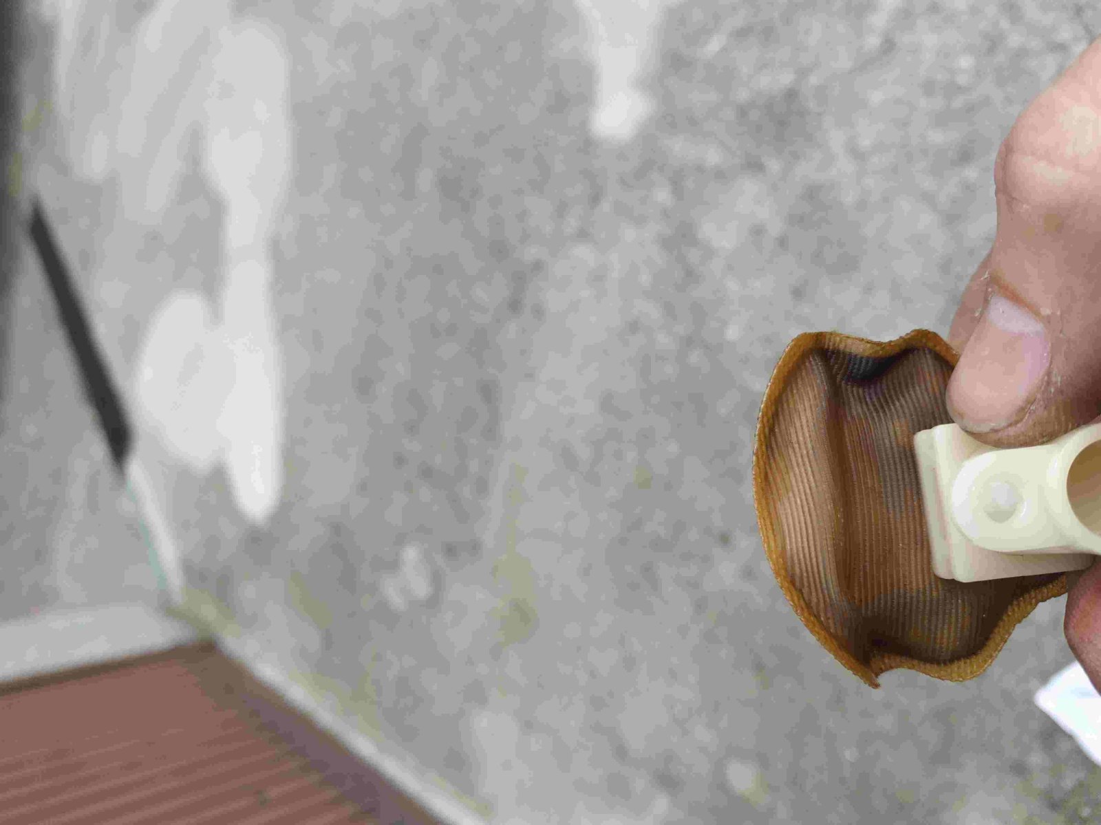

Raga non mi aspettavo il filtro si immerdasse così. Sicuramente ora compro il ricambio.
Spero la pompa sia messa bene all'interno...
Che faccio?
Mi aspettavo un'altro scenario.
Comunque non sembra ruggine, ma è a macchie.
La pompa benzina, solo il pezzetto pompa, la vendono su eBay per una 30ina di euro. Conviene cambiarla??

Se la pompa non ha problemi e non fa rumori strani, lasciala lì dove è e non cambiarla.
Quanto al serbatoio, dalla foto non riesco a capire moltissimo. Hai provato a vedere se è sporcizia quella macchia e magari con il pennello viene via?

Domani provo, ma aimé, visto lo schifo che c'era sotto la pompa, deduco sia proprio ruggine

Le strade da intraprendere son due a parer mio:
- lasci tutto com'è pulendo per bene e rimontando con tutte le accortezze del caso;
- sostituisci filtrino, pompa e fai il trattamento al serbatoio.
Francamente la seconda ipotesi mi sembra un filo esagerata, però sta a te decidere.

Farò una via di mezzo... La pompa funziona bene e la tengo, il filtro lo cambio sicuramente e al serbatoio provo con un trattamento economico trovato sulla rete che dicono non faccia tornare la ruggine e funzioni

Inizialmente stavo andando di sgorgante per lavandini con acido fosfante, che di per sé funziona, ma lascia credo a nudo il metallo e non mi piaceva come idea. Quindi come sempre, si mette manina al portafogli e faccio il trattamento fatto bene.
Ho scelto il trattamento powertank perché le recensioni erano tutte positive, costa una 30ina d'euro e risolve per sempre il problema serbatoio.
Poi a 15€ ho preso un filtro di ricambio su eBay (l'originale costa tipo 60€ una cosa folle) questo é identico, arrivato lo confronterò, ma sembra una inserzione affidabile.
Infine pulirò oggi bene il bicchierino della pompa, poi andrò di convertitore di ruggine.
E devo ancora capire bene come pulire bene anche il resto degli sfiati non avendo compressore.
In ogni caso, da questo momento, la pompa ogni max 15.000km la controllerò. Il filtro integrato non é un granché.

Per quanto riguarda la revisione Forcella Non saprei aiutarti poiché io ho sempre fatto fare il lavoro a chi è del mestiere.
Per quanto riguarda invece la pulizia del serbatoio, una volta che hai smontato la pompa della benzina, lo Sciacqui bene con la benzina stessa e butti fuori la morchia che eventualmente si era depositata. Se non c'è ruggine all'interno non c'è molto altro che tu debba fare.
Mi raccomando: prima di rimontare la pompa benzina metti un goccio di olio sulla guarnizione che va tra pompa e serbatoio, Se invece noti che è un po' rovinata allora la devi sostituire.
Grazie! E la benzina dentro il serbatoio come la svuoto??? Ruggine non credo é del 2010..
Per la forcella era giusto per farti fare due risate sulla mia stupidità. Ho ordinato il parapolvere di ricambio e l'altra l'ho già chiusa. Mi servirà da lezione hehe però devo dire, é davvero semplice da fare.
fidati che la ruggine si annida nei posti meno pensati... e a meno che tu non la hai messa via sempre con il pieno un pò di condensa dentro la fà sempre....nella mia il vecchio serbatoio aveva la ruggine quando aprivi il tappo... era li che ti guardava... un velo ma c'era....
se c'è la soluzione è tankerite.
