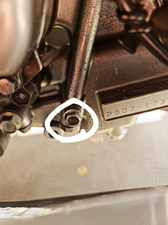

Regazz visto che ho ripreso i lavori, ho finalmente finito di montare le carene, mi manca solo una piastra che non so dove cavolo agganciarla.
La vite più comoda e in posizione ideale dove posizionare la staffa sarebbe questa, sulla coppa dell'olio, ma se la svito, esce olio?
Volevo capire se fosse una vite secondaria meno importante o cosa.
Perché altrimenti la metto su una delle viti del carter motore, anche se rimarrebbe più a vista e dovrei fare una placca più lunga
Altrimenti in quella zona non trovo un accidenti di posto adatto.
Poi una volta terminato il serbatoio aggiornerò l'altro thread e vi farò vedere il lavoro finito!!
Bellissima secondo me :oops:
Messaggi: 4988
Re: Staffe carene laterali
Messaggio da dip » sab apr 17, 2021 9:12 pm
A vedere dove è la vite, sembra chiudere una lavorazione di un passaggio nel basamento.
Potrebbe uscire olio.
Piuttosto se sfrutti quella, metti le rondelle di rame sopra e sotto alla staffa per garantire la tenuta.

Messaggio da Mathsl96 » sab apr 17, 2021 9:36 pm
dip ha scritto: ↑
Carburatori forever! Immagine
Eh la mia paura è che svito e mi esce na cascata di olio, per quello volevo andare sul sicuro.
L'ho appena cambiato tra l'altro cavolo, a coppa vuota potevo farlo. Mi mancano anche le rondelle in rame... Insomma, poco fattibile se da lì esce olio.

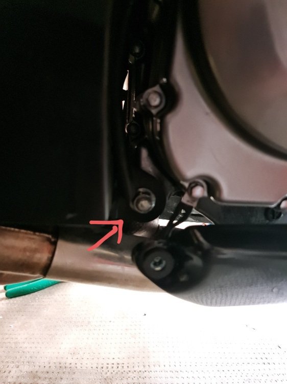

Messaggi: 21272
Messaggio da sniper765 » sab apr 17, 2021 10:43 pm
Se ben ricordo come avevo visto fissare puntali e carene, dovresti usare la vite sulla sinistra della foto, quella che ti ho cerchiato.
E si, la staffa viene lunghetta.
Mathsl96
Messaggi: 1677
Moto: SV650S 2010
Messaggio da Mathsl96 » dom apr 18, 2021 12:32 am
sniper765 ha scritto: ↑
Grazie per l'aiuto!

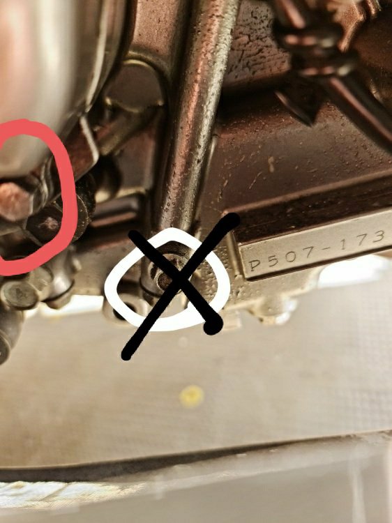

Mathsl96
Messaggi: 1677
Moto: SV650S 2010
Messaggio da Mathsl96 » dom mag 02, 2021 8:10 pm
Raga ho un problema con un bullone.
Ho visto un tizio inglese che agganciava qui la staffa allora volevo farlo anche io (attacco ad U, sviti un po', infili la staffa e stringi).
Il problema è che ho paura di aver fatto un danno.
Il bullone era bello bloccato, quando è scattato ha fatto un bel "tac". Il problema è che non svita e non avvita.
Devi mettere una discreta forza per girarlo, diciamo 40nm circa per intenderci.
Quando lo giro, sento come se qualcos'altro girasse all'interno, sia in un senso che nell'altro ed il bullone non avvita e svita per niente.
Ovviamente io ha fatto due o tre giri da un lato, poi vedendo che non svitava e capendo ciò che era successo ho provato a riavviare, ma non fa presa, avvito all'infinito e sento che qualcosa gira dentro.
Ergo, paura di aver fatto un danno. Certo che colpa mia non è, i bulloni credo siano fatti per essere avvitati e svitati.
Mathsl96
Messaggi: 1677
Moto: SV650S 2010
Messaggio da Mathsl96 » dom mag 02, 2021 9:52 pm
Mi sembra di capire da manuale che è una vite di supporto motore, ma che non dovrebbe esserci niente dietro. Ovvero il motore è filettato e la vite lega telaio a motore.
Eppure io sento dentro qualcosa che gira boh.
Deve essersi fottuto il filetto.. che faccio lo lascio lì? Tanto non svita, significa che è bello saldo il telaio al motore. Mettermi a farmi in 4 per tirarlo via, maschiare di nuovo e cambiare bullone mi sembra un suicidio.
Non penso lo dovrò mai smontare quel motore
Ps. Mi sa che è stata colpa di un meccanico che ha stretto ad aria compressa. Quando dolce prepuzio umano mai gli ho portato la moto più di un anno fa. Ora ricordo che mi aveva serrato i supporti motore. Maledetto
Mathsl96
Messaggi: 1677
Moto: SV650S 2010
Messaggio da Mathsl96 » dom mag 02, 2021 10:32 pm
Niente ho risolto. Sì collega ad un bullone dalla parte opposta del motore e va serrato a 55nm.
Ci rinuncio a mettere lì la staffa, il tipo inglese è semplicemente pazzo. La metterò nelle vitine di supporto motore da 8
